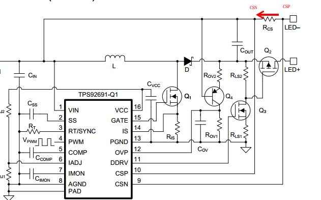

我是否可以知道到 CSN/CSP 的 RSNS 感应电流是正确的?
    尊敬的 John:
    根据升压到电池模式中的配置、输出电压 LED+比 LED-更具位置性。 电流的方向将是从 LED+流向 LED 负载、然后通过 RCS 传回输入电源。 CSP 和 CSN 是反馈到 TPS92691的电流感应电压。 CSP 电压将比 CSn 更正向。
    谢谢 Tuan
    尊敬的 Tuan:
    感谢您的评论。 因此、CSP 是 VIN 端子、CSN 是  LED 端子、 如 DS 图26所示。对 吧?
    John
    尊敬的 John:
    我看到您的担忧。  CSP 和 CSP 连接 不正确、如图26所示。   TPS92691的 CSP 引脚 应连接到 LED-N、CSN 引脚应连接到 VIN。
    谢谢 Tuan
