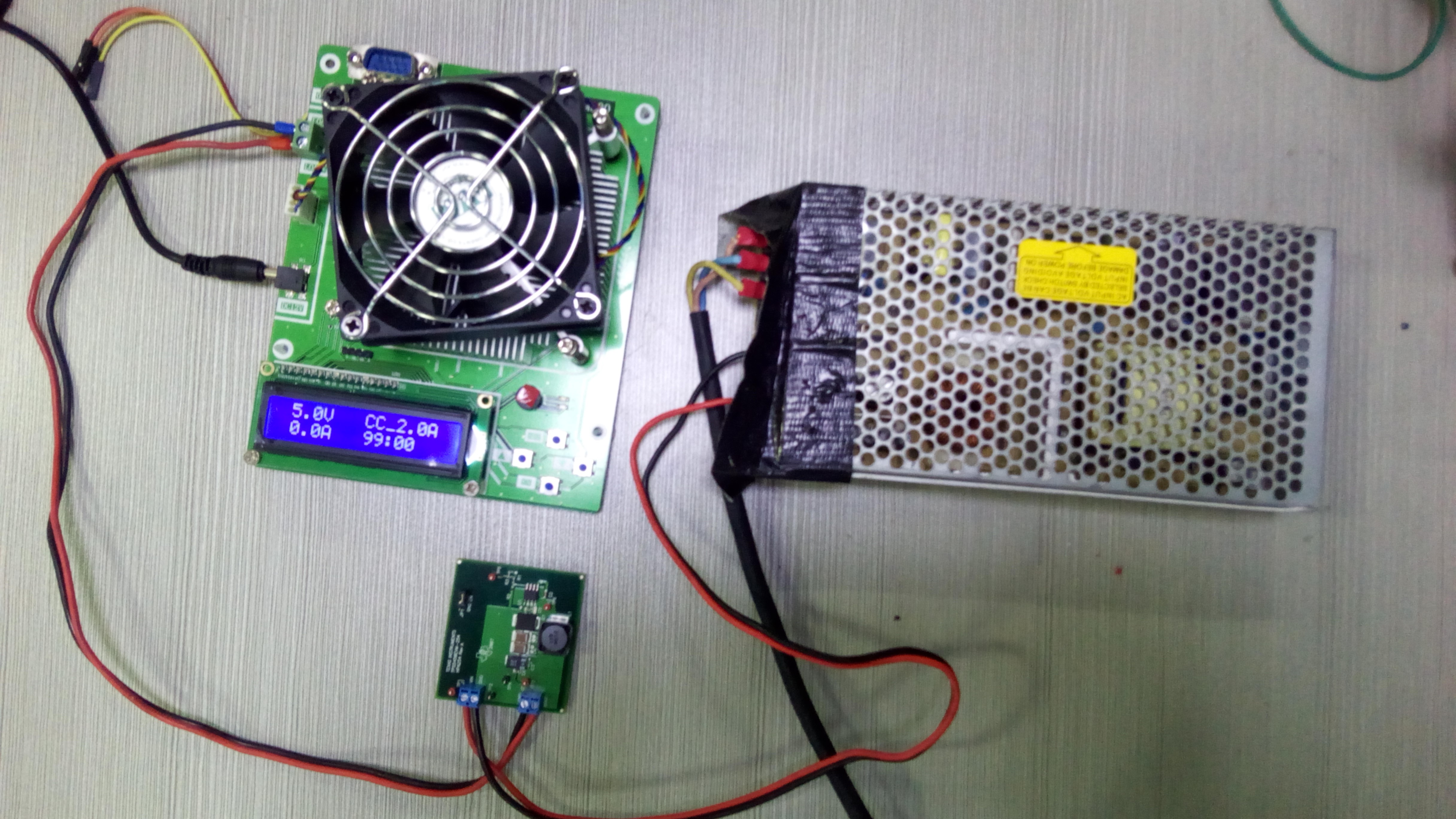

你(们)好
  TPS5450EVM 开发评估板如下所示:
2、连接测试方法
A、12V 输入、仅负载约为1A
B、24V 输入、仅负载约为3A
C、10V - 30V 输入、3.5A 以上的负载完全无法承载。
与 TI 开发板规格有很大不同。为什么?
    加林
    我记得 TPS5450 EVM 接近其热限值、但我确实能够收集用户指南中显示的数据、其中显示了在各种输入电压下输出电流高达5A 的数据。 在室温下,IC 肯定会以5A 的电流发热。
    目前、我们已经在负载为3A 时测试了70 C 时的芯片温度。
    加林
    您是否曾使 EVM 输出5A 电流? 这对我来说绝对是可行的。
