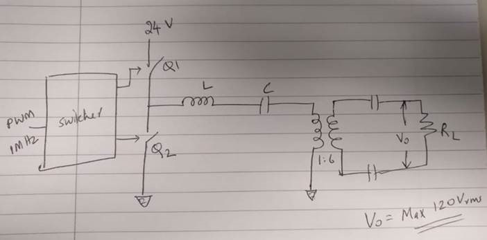

我正在寻找一种解决 方案、通过24VDC 电源提供隔离式120VAC/1MHz 信号。 是否有任何单芯片解决方案可用?
请帮我获取有关串联转换器设计的支持
我希望开发以下电路
•VIN=24VDC
•Vout=120VAC、1MHz
•100%占空比时的最大功率输出= 7.5W (负载电阻为100 Ω)
下面是我要考虑的示例电路
    您好、Shameer、
    模拟谐振控制器将无法满足频率要求。 我知道 C2000以前曾用于逆变器设计、可能能够支持这一点、但我会联系 C2000团队以确保。 以下是指向 C2000论坛的链接:e2e.ti.com/.../171
    本·洛夫
    感谢 Ben 的回复。 我可以使用常规 PWM 控制器(半桥)进行切换、以实现这一目标吗? 您能指导我进行从半桥中选择谐振分量的计算吗?
    您好、Shameer、
    PWM 控制器将尝试根据它看到的反馈信号来调整占空比。 对于 LCC、占空比始终固定为50%、并对开关频率进行调制以保持占空比。
    我是否可以问您为何为此应用选择 LCC 拓扑?

    您好 Ben、
    感谢您的建议。 我更喜欢 LLC 或串联 LC 来实现高效率。 此外、我还需要控制0.5W 至7.5W 的功率输出。
    您是否有任何其他建议可从24VDC 实现1MHz/120VAC?
    您好、Sham、
    我将看一个推挽式拓扑。 您可以查看能够满足应用所需的高开关频率的 LM25037:www.ti.com/.../lm25037.pdf
    您可以运行转换器开环并在 COMP 引脚上施加模拟电压、以直接控制占空比。

    谢谢 Ben。 感谢您的建议。 但是 、根据数据表、LM25037的开关频率限制为578KHz。 我正在寻找1MHz PWM 控制器。
    数据表显示2MHz 电阻器可编程。 但我认为这不是开关频率。
    您好、Sham、
    当 RRT1为11k Ω 时、578kHz 是最大开关频率。 每个输出驱动将以振荡器频率的一半进行切换。 请看图6。 对于1MHz 的开关频率、需要~6kOhm 的 RRT1电阻器。
