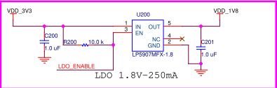

我在 设计中在两个地方使用 LP5907MFX-1.8。
在中、一个输出 不能正常输出、而是1.8V、它提供2V 电压。
请查找随附的原理图。
哈里
    您好 Hari、
    为了帮助调试、您能否提供输入电压、输出电压和输出电流的范围? 这将有助于我们了解电源轨之间的关系。
    请注意、在大多数情况下、当 LDO 输出高于设定电压时、这是由于输出端意外偏置。 此偏置可能来自需要多个输入电源轨的负载中的残余磁通或 ESD 二极管。 请在调试过程中查找无意的偏置路径。
    非常尊重、
    Ryan

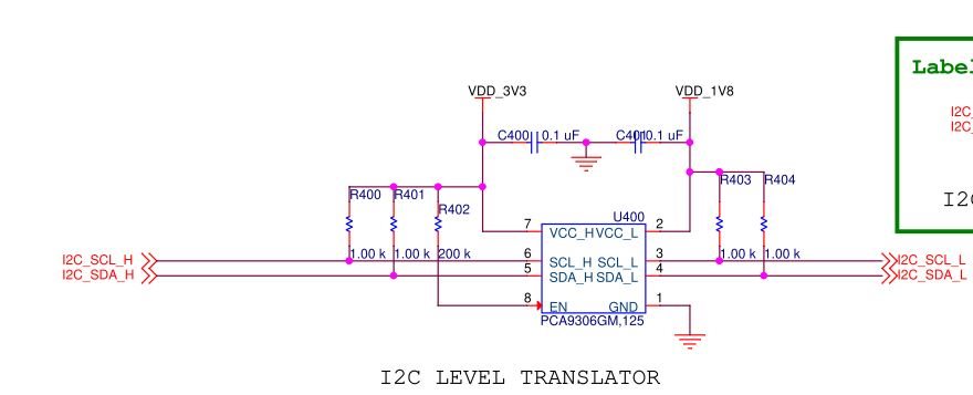

    您好、Ryan、
    LDO 输出与电压电平转换器3..3V 至1.8V 相似
    SN74AVC4T774RSVR:NLSV2T244DR2G:PCA9306GM、125:74LVC8T245PW、118:

    您好 Hari、
    感谢您提供示波器屏幕截图。 由于仅显示输出电压、我无法评论导致您观察到的小瞬态的原因;但是、很明显、Vout 始终偏置在1.8V 的设置输出电压之上
    您是否能够将 LDO 输出与负载隔离? 如果是、在未连接负载的情况下启用 LDO 时、输出是什么?
    非常尊重、
    Ryan
    你(们)好,里扬
    感谢您的支持
    问题已解决。
    我们将电源连接到 I2C 电平转换器的方式是错误的。 从而使回流电流流动。
    请找到显示错误连接的附加图像。
    请参见200k Ω 电阻器的连接。
    哈里
