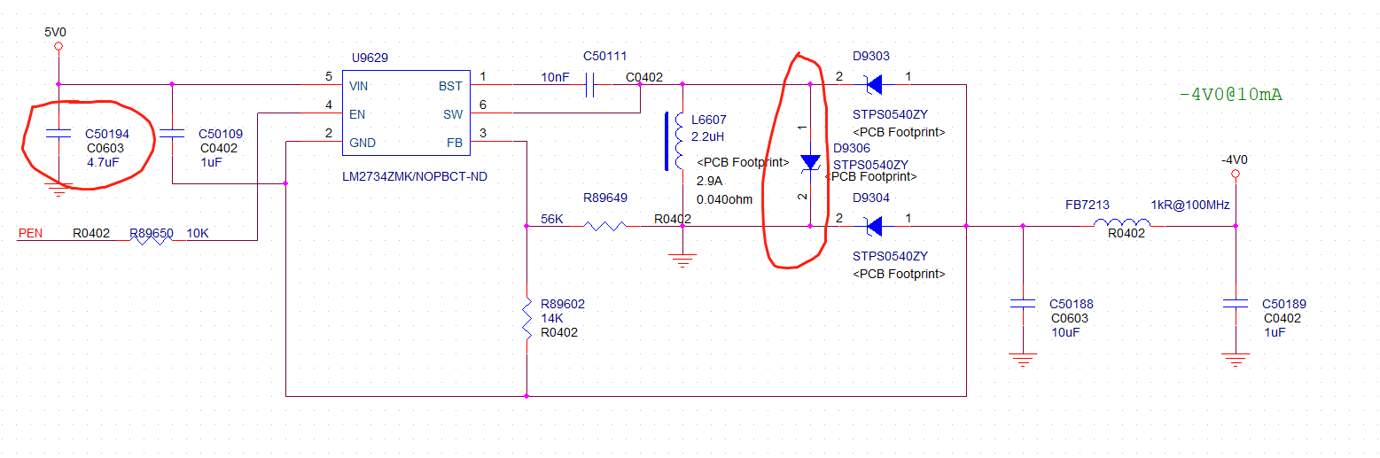

我使用 LM2734作为直流5V 输入、直流-4V 输出、 下面的 sch、请帮助检查是否正常? 非常感谢~
    尊敬的 Andrew:
    下面我有两条意见。
    1. 您将需要在 GND 和 BST 引脚之间添加另一个二极管、以保持升压电容器充电。 当肖特基二极管(D9303)导通时、升压电容器会充电、因此 SW 节点接近-4V 输出。 然后、该二极管将使升压电容器充电至接近4V - Vfwd。
    2. 根据数据表建议、我建议将输入电容器 C50187增加到4.7uF。
    Anthony
    设计
    非常感谢~,以下是正确的选择,请帮助检查, 非常感谢~
    尊敬的 Andrew:
    添加的二极管的引脚1应接地、引脚2应连接 BST 引脚。 该二极管的目的是使 BST 和 SW 引脚之间的电容器保持充电状态。
    Anthony
