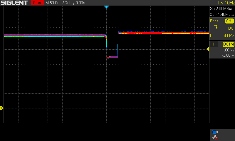

我的 bq25895定制板负责系统负载和供电。
当我拔下 USB 充电器(Vbus->0V)时、我可以看到40ms 下降到3.4V、然后回到 PMID 上的5V:
电池提供恒定的4V 电压。 PMID 上的输出电流为0.7A
这一下降对我来说非常重要...
有人有同样的问题吗?
这是否是内部 BQ25985 "正常"问题?
如何解决?
非常感谢
    伊万
    您观察到的40ms 是 OTG 升压启动延迟。 PMID 上的3.4V 是电池电压减去从 BAT 到 PMID 路径上的压降。 BQ25895的预期行为。
    Eric
    这是正常情况。 参考数据表的 P19、升压模式使能存在30ms 的延迟。
     在 SYS 和 PMID 之间添加肖特基二极管可防止电压降低于 VBAT。
