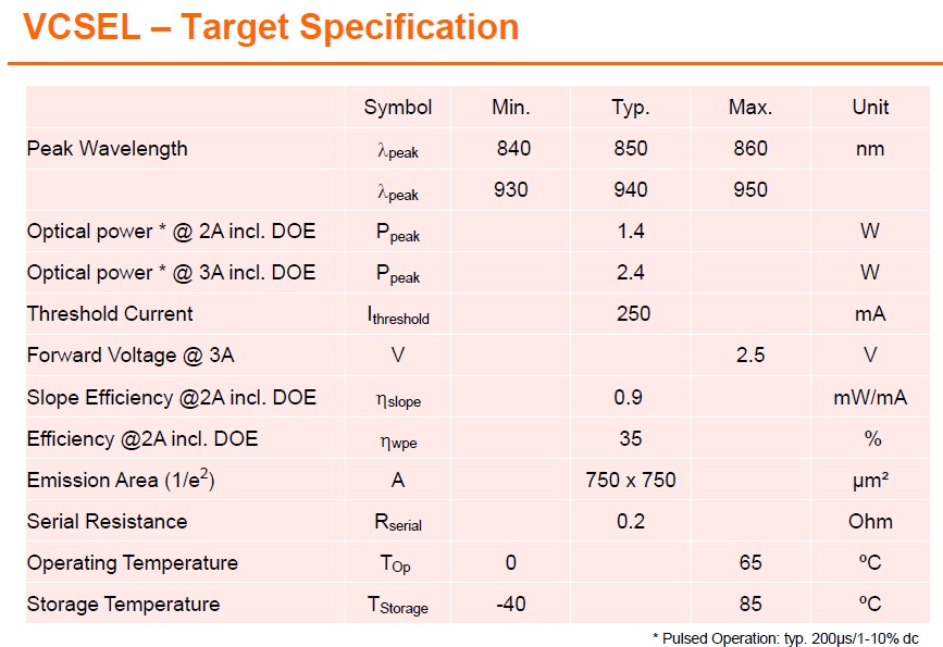

您好、先生、
现在我有一个项目 wnat 使用 VCSEL LED (请参阅下面的规格)、输入5V、并控制它在3ms、关-60ms、开-3ms、关-60ms……
1. 能否 使用两个 LM36011来驱动 LED?
2.如果输入5V、Vf=2V、另一3V 在哪里?
如何控制闪光灯 LED 开-关-关...? 在 IR 模式下使用频闪灯? 是否有任何时序限制? (我想把它控制为3ms、关-60ms、开-3ms、关-60ms……)
或者还有其他更好的解决方案吗?
电源 驱动电流可能高达3A、这是一种激光 LED。 根据驱动器解决方案、电流规格可能会修改、但至少为1.5A。
      请回答您的问题、以下是答案:
      (1)。是的、您可以使用两个 LM36011来驱动 LED;
      (2)。 如果 Vin>VIN−ILED x RPMOS、压降电压将消耗内部灌电流;
      (3)。 您可以使用 IR 模式来控制 LED、速度非常快、可以支持3ms 开启、60ms 关闭;
      (4)。 LM36011仅在导通模式下工作、 我们有另一个解决方案 LM36010可以支持升压和导通模式;我们还有 LM3644、可以支持2通道 LED、总电流为2.5A;
     (5)。 Lm36011最高可支持1.5A 电流、应满足您的需求并注意发热。
    谢谢。

    您好 Sean、
    感谢您的大力支持。 所以...
    1.如果我只需要1个 LED (导通模式)--> LM36011 x 2.
    2.如果我需要 2个 LED (升压模式)--> LM36010 x 2或 LM3644
    我是对的吗?
    但在闪存模式下、唯一的限制是电流限制和 Flasf 超时、我对吗?
    因此、我必须监测热性能。
    谢谢你。
    是、但 LM3644的输出电流最大仅为2.5A。
    1.如果您只需要1个 LED (导通模式)、您可以选择 LM36011/Lm36010;
    如果您需要升压模式、则应选择 LM36010或 Lm3644。
    限制是电流限制和超时。 你是对的。
    肖恩
