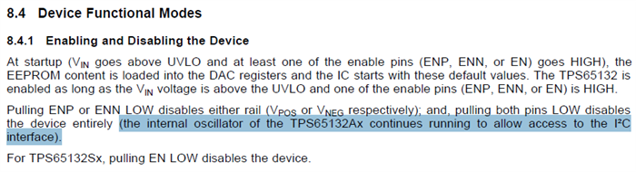

我们想知道 TPS65132L/L0/T6的 I2C 接口的行为。
[第1季度]
我知道、如果 ENP 和 ENN 引脚为低电平(即使 VIN 为4.5V)、我可以通过 I2C 写入数据。
我的理解是否正确?
数据表中的值
[第2季度]
如果 ENP 和 ENN 引脚被拉低、TPS65132L/L0/T6是否会复位寄存器?

    您好 Kanemaru、
    对于 TPS65132Ax、只要输入电压高于欠压锁定(UVLO)阈值、就可以访问 I2C 接口。 ENP 或 ENN 输入的状态与 I2C 访问无关。
    对于该器件的所有其他版本、只有当信号 ENP、ENN 或 EN 之一为高电平且 Vin 也高于 UVLO 电平时、才能访问 I2C 接口。
    将 ENP/ENN 置为无效不会复位寄存器。 只要 Vin 高于 UVLO 电平、寄存器值就会被保留。
