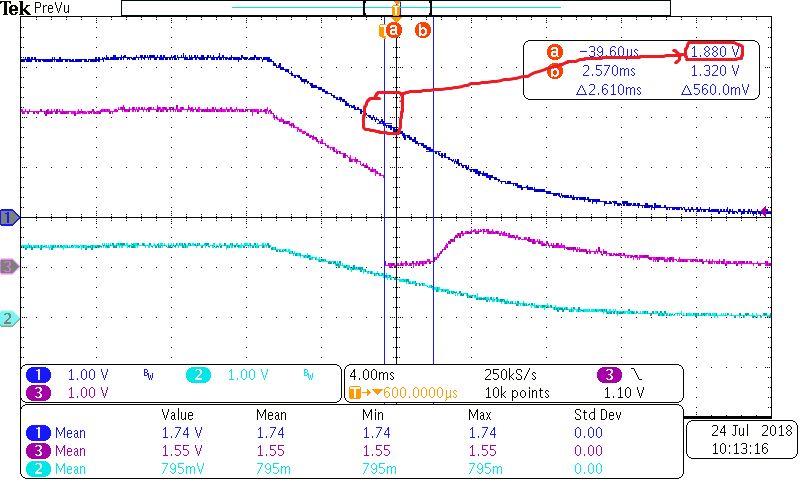

测试波形:
黄色:引脚 VDD  蓝色:引脚复位   绿色:引脚感测
问题:
当引脚复位下降至0时,为什么引脚感测仅为0.8V 而不是1.226V (阈值电压)?
    雪利、
    正确、SENSE 引脚上的负向阈值电压为1.226V。 发生复位时、SENSE 引脚仅为0.8V 的原因是 VDD 下降且低于建议的最小值。 VDD 必须高于1.3V 才能使电压电平保持其规格。
    Michael
    您好、Michael、
    VDD 不超过1.3V。 具体参数的值如下:
    1、当引脚复位触发时、引脚 VDD 为1.880V,、如图1所示。
    2.当触发引脚复位时,引脚感测为860mV,,如图2所示。
    您好、Michael、
    蓝色:PIN-VDD
    紫色:引脚复位
    绿色:引脚感应
