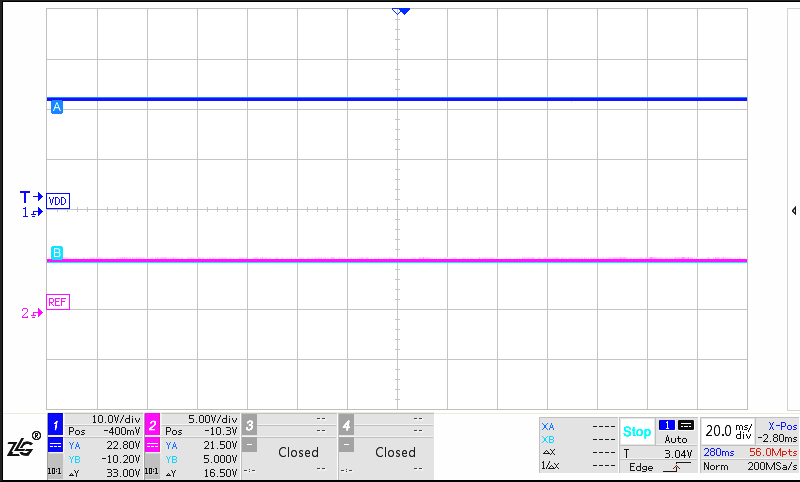

我使用 ucc28780进行的设计无法开始工作,所有组件都与 TIDA-01622 (65W PD)一样,以下是不正常的现象:
1. RUN 引脚永远不会变为高电平;
2.Hvg 引脚始终遵循 Vdd、从不钳位到11V
如何解决这些问题?

    尊敬的 Lee:
    感谢您关注 TI 的解决方案。

    如果 Vdd 永远不会达到17V、我认为这个问题将与启动电路有关。
    您能否帮助同时探测 Vdd 和 PWML?
    它可以帮助我们了解情况。
    此外、如果您可以提供原理图、也会有所帮助。
    还是原理图与我们的 TI 设计(每个组件)完全相同?
    Kevin
    这是 Vdd prode,pwml,run pin 保持低电平

    尊敬的 Lee:
    感谢您在此处提供的信息。
    是否确定 PWML 和 RUN 引脚保持低电平?
    因为看起来输出电压是稳压的、并将电压反射回 Vdd 引脚(变压器的匝数比似乎是错误的)
    此外、REF 引脚为5伏、这意味着 IC 正在工作、因此它应该在 PWML 上具有信号。
    现在输出条件是什么?
    Kevin
    尊敬的 Lee:
    您在耗尽模式 MOSFET 上使用了错误的组件。
    您能否再次检查它?
    Kevin
    我确定没有输出。 有时,当 Vdd 从0升至17.5V 时,PWML 和 Run 只有一个脉冲,17.5V 之后,没有任何 PWML 和 Run 信号。 现在,当交流输入升高到150Vac 时,Q2,Hvg 引脚断路器,28780被破坏。
    尊敬的 Lee:
    您是否检查了耗尽型 MOSFET Q2?
    它应该是 N MOS。
    使用 P MOS 的原理图是错误的。
