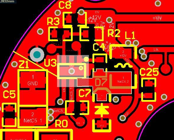

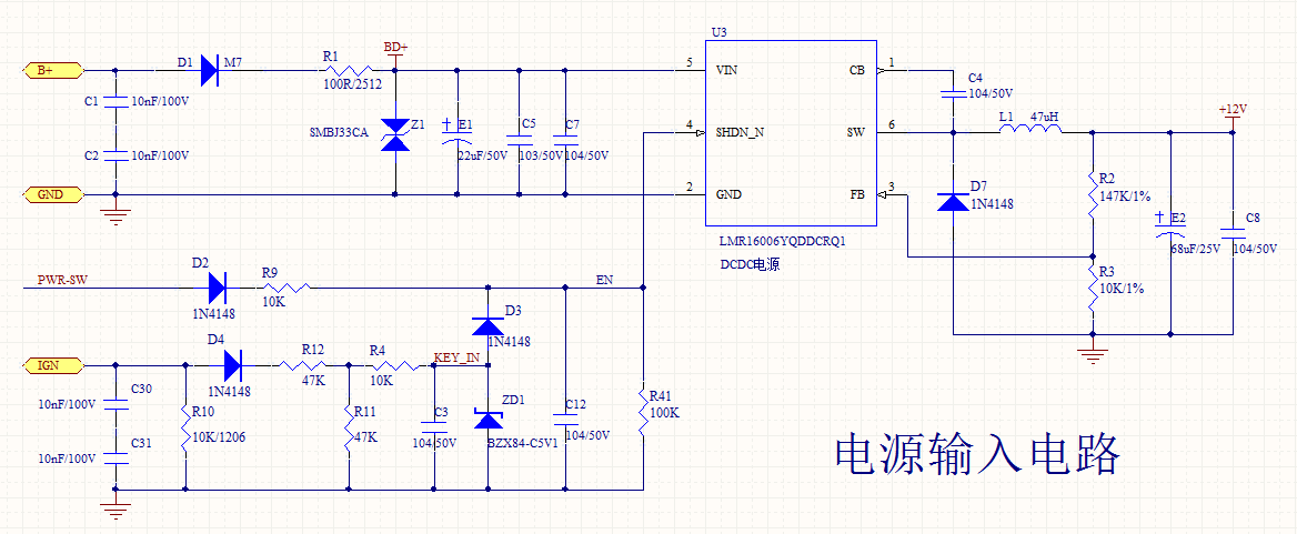

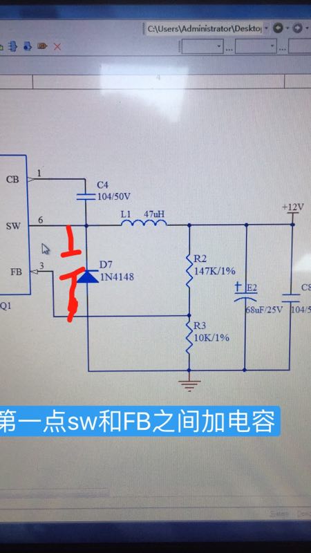

下面是 SCH 24V 输入、12V 输出 、30mA(MCU)

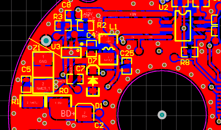

下面是 PCB
下面是 IC

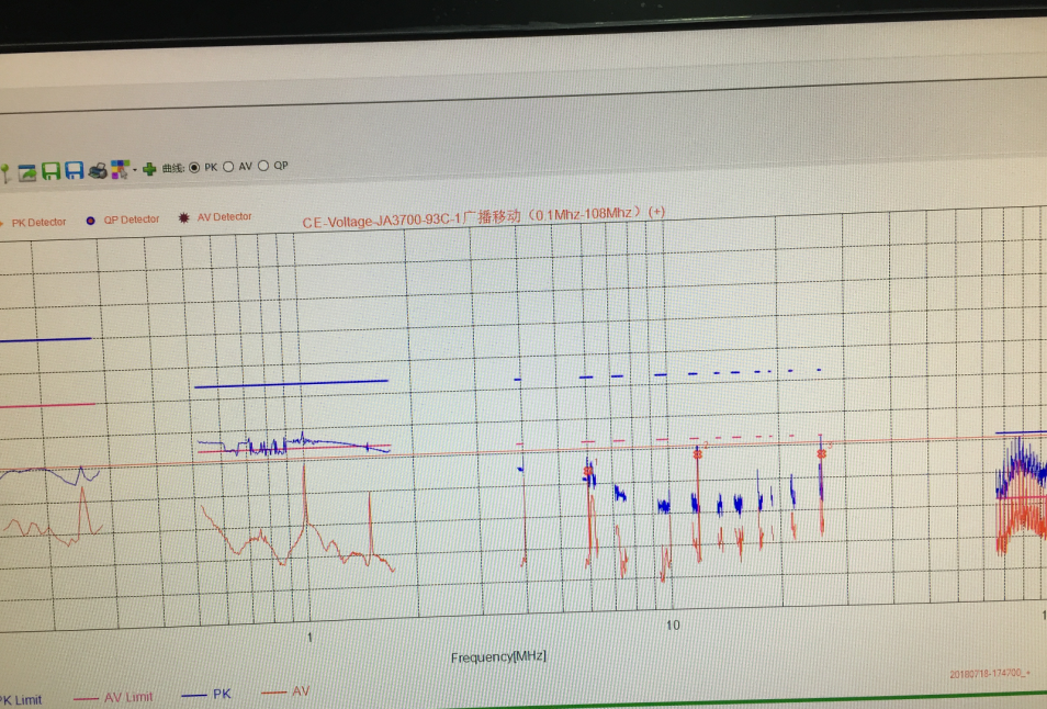

下面是输出连接至坚持)的 EMI (__LW_AT__测试

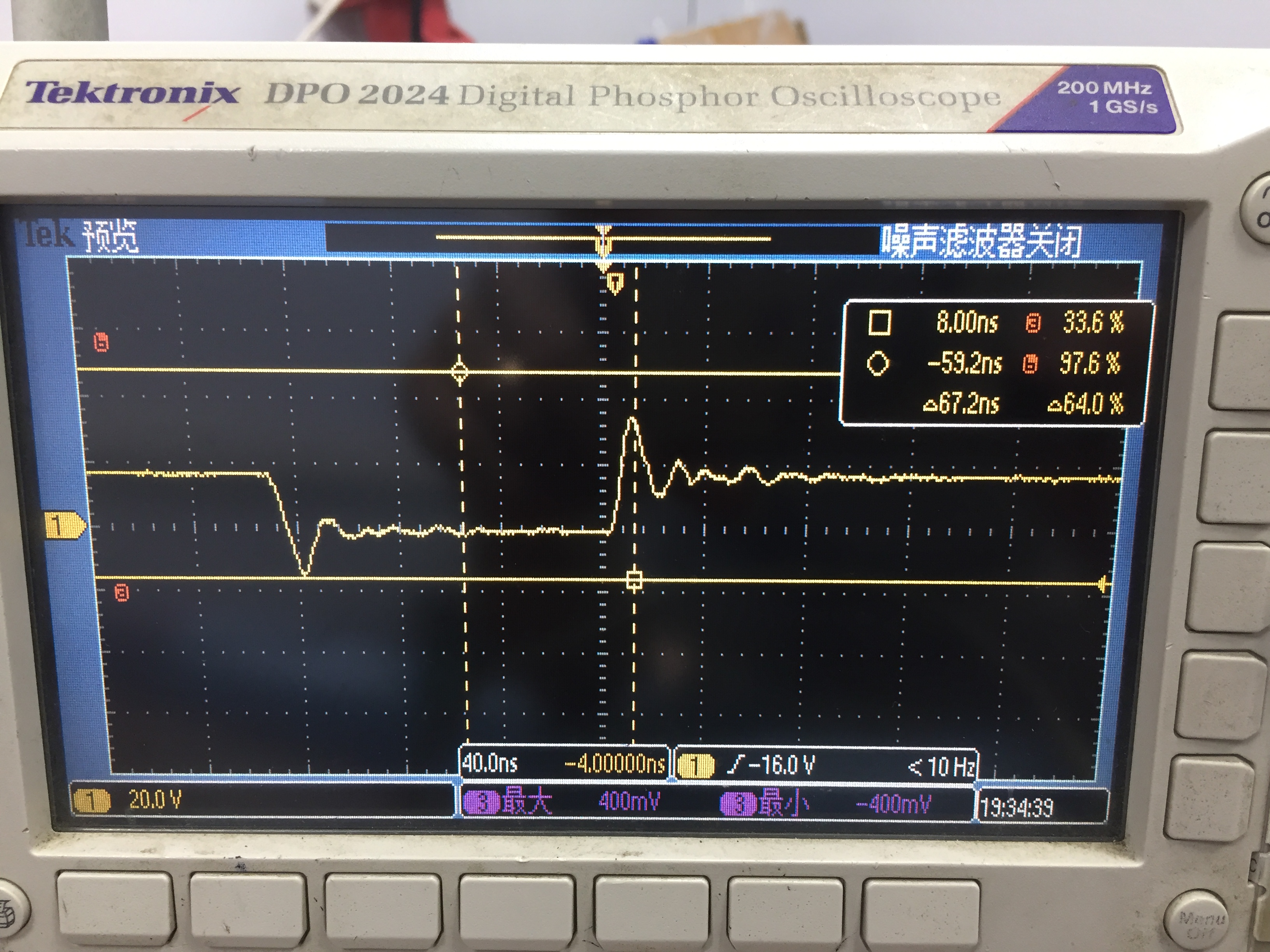

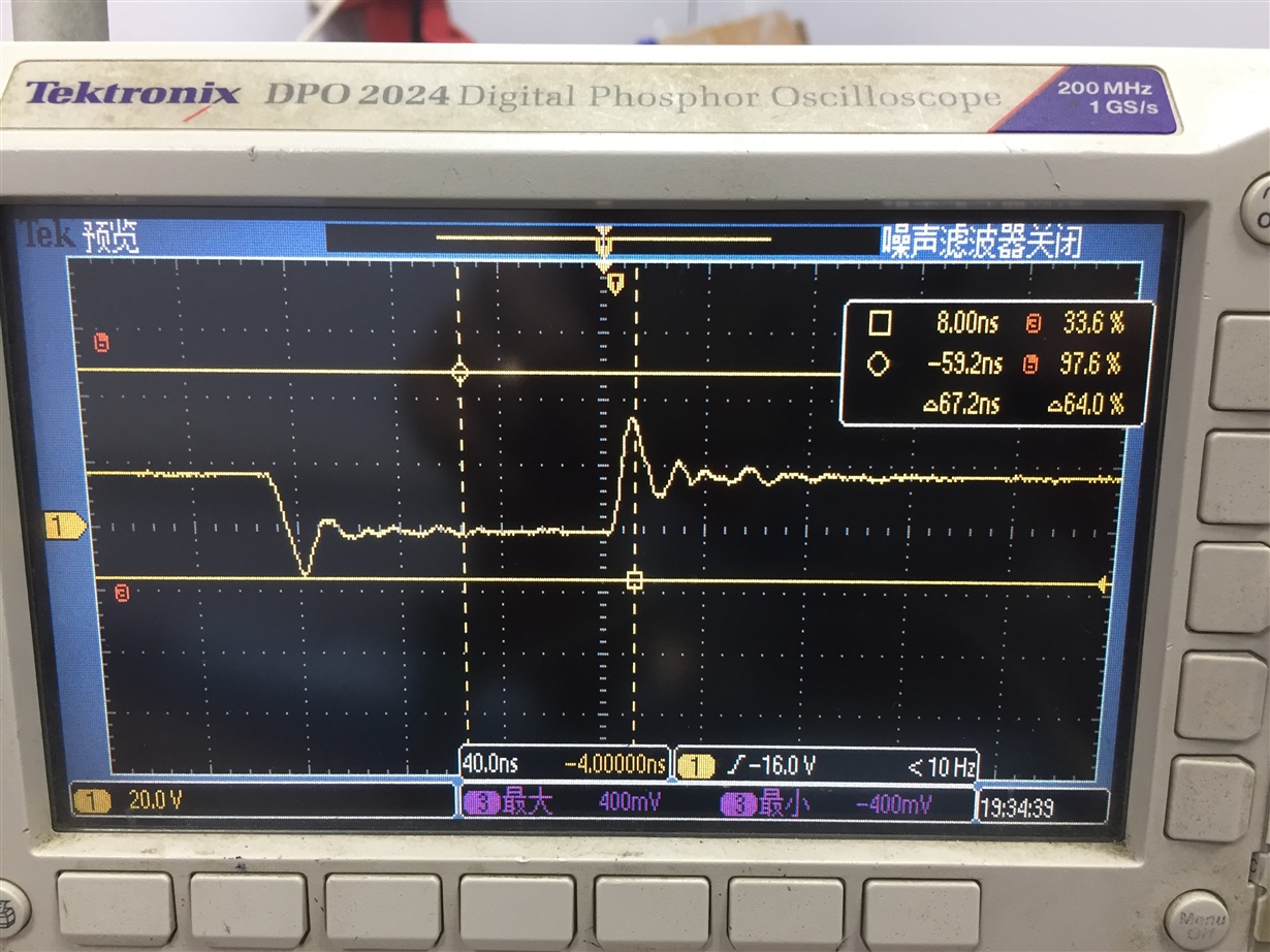

下面是 SW 的波形

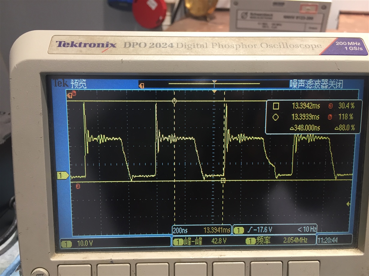

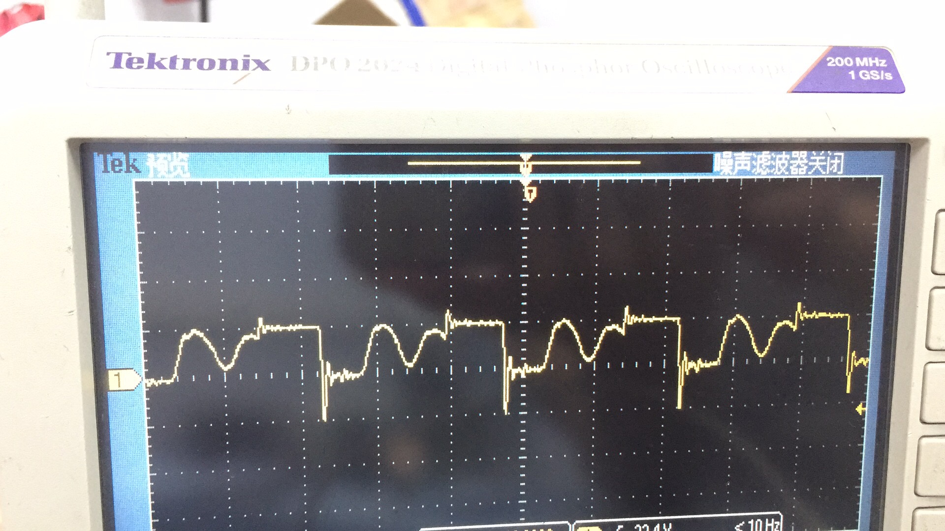

我们测试将 L1从47uH 更改为10uH,、但 SW 的波形更改为
我们将 L1保持在47uH,、但在 SW 到 GND,处添加1nF C SW 的频率从2MHz 更改为  n00KHz

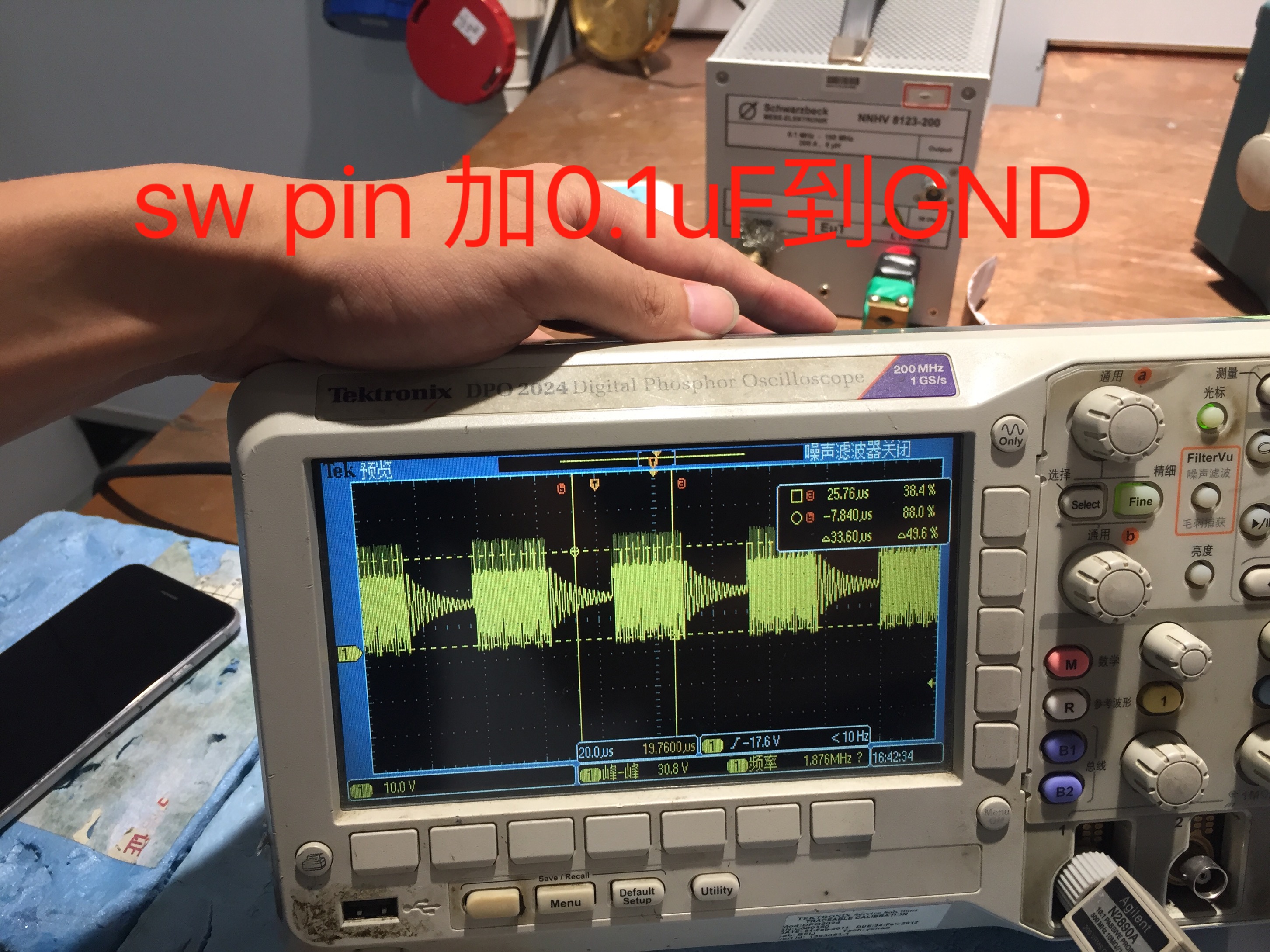

在 SW 和 GND 之间增加0.1uF

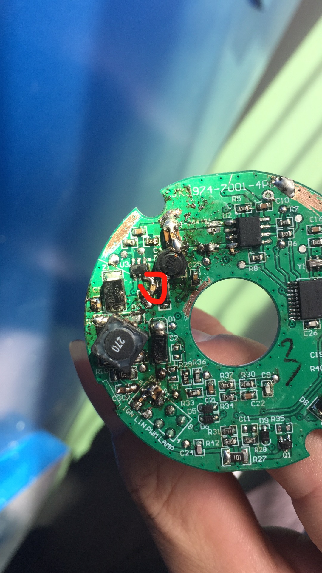

在 SW 和 FB,之间进行了测试和电容、并将 D1从1N4148更改为 BAT46W
如何改善 EMI?
    您好、Muller、
    我建议在 VSW 和 GND 之间放置一个 RC 缓冲器。 尝试使用1欧姆电阻和1nF 电容。 如果您需要进一步改进、可以尝试将电容器大小增加到2.7nF。
    如果仍有问题、您可能希望包含前端滤波器、然后再查看布局。 请参阅以下链接、其中讨论了 EMI 缓解措施、可解决我提到的两个问题。
    www.ti.com/.../snva489c.pdf
    www.ti.com/.../slyt682.pdf
    希望这对您有所帮助?
    David。

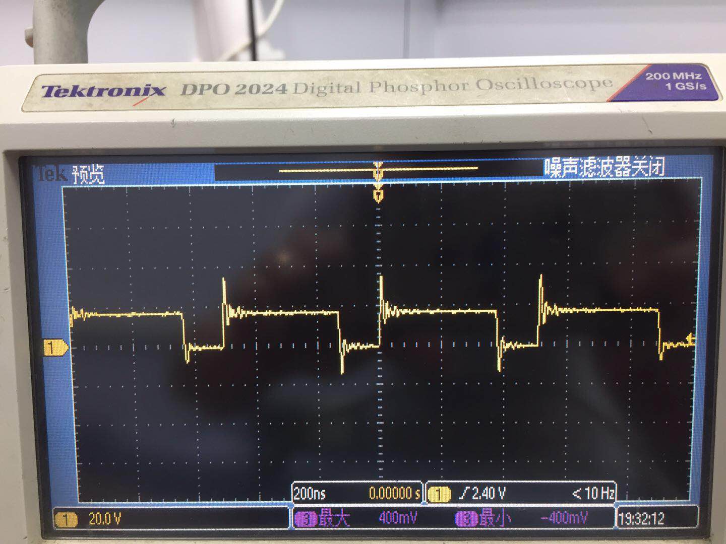

    感谢您的大力支持。 Ω,测试将 RC 10 μ F + 150pF 置于 SW 和 GND 之间波形发生了如下变化
    并计划稍后尝试1Ω+1nF;

    您好 David,
    已在 SW 和 GND,之间尝试2Ω+1nF,RC、但 SW 上的波形已更改:
    您好 David,
    波形下方 OK?(5.1欧姆+1nF)

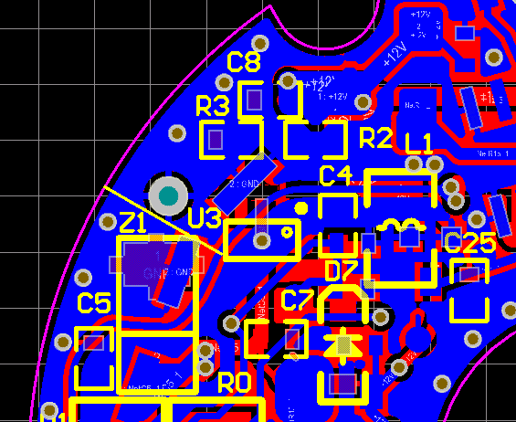

    下面是采用4层,如何改进?的 PCB 布局
    e2e.ti.com/.../4layer.zip
    您好、Muller、
    需要将 RC 缓冲器从 Vsw 放置到 GND、而不是 FB 节点。
    还建议将过孔置于 GND (移除散热焊盘)中、并将过孔置于二极管的 CIN-和阳极处。
