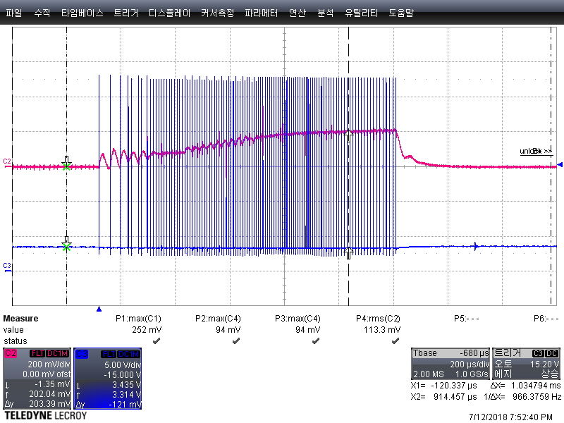

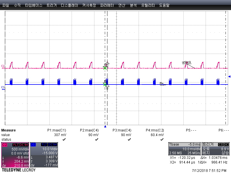

客户使用 LM46001配置以下环境。
1.输入电压:18 ~ 36V (典型值:24V)
2.输出电压:5V
3. Imax:1A (I_continus < 500mA)
电路配置基于 WEBENCH 推荐的电路。
LC Pi 滤波器在电源输入端进行配置。 (100uF-1.5uH-100uF)
在轻负载条件下、施加 Vin 时 Vout 正常。
然而、当施加 Vin 之前的负载为200mA 或更高时、Vout 不输出。
波形如下所示。
-轻负载:正常输出(红色:输出电压、蓝色:输入电压)
-500mA 负载:输出故障(红色:输出电压、蓝色:VSW)
-500mA 负载:输出失败(红色:输出电压、 蓝色:VSW)/关闭一些波形
如果负载在上述状态下降至100mA 或更低、则将获得正常输出。
我尝试了软启动、但仍然有问题。
请告诉我解决方案。
