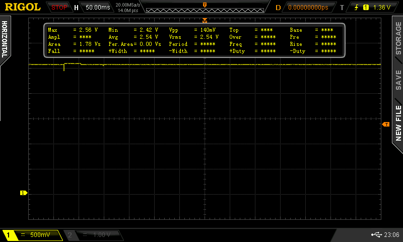

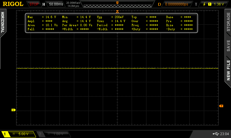

    Leonard、
    您是否会对  ACOK、VCC、VBAT、ACDET 信号进行一些示波器图片?
    大家好、这里是示波器图片。
    ACOK
    VCC
    VBAT
    ACDET
    Leonard

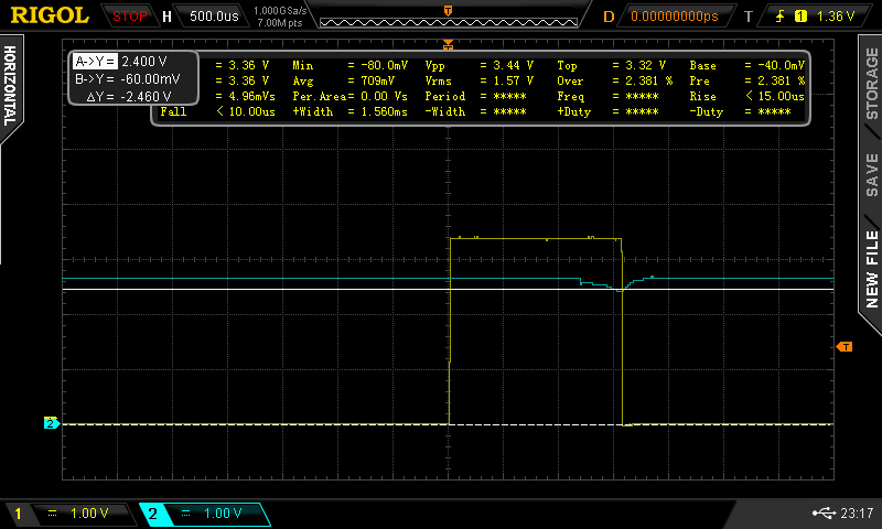

    好的、看起来问题是在充电开始时发生的。 交流适配器的电压下降了一点、而 ACDET 信号下降到低于2.4V 几 mV。 您可以在随附的图中看到黄色的 ACOK 信号和蓝色的 ACDET。 白色水平光标设置为2.4V
    除了更改适配器电压上的分压器、您还看到另一种可能更好的解决方案吗?
    Leonard
    大家好、我在 ACDET 引脚和 GND 之间添加了一个100nF 电容器来滤除压降、现在它工作正常。
