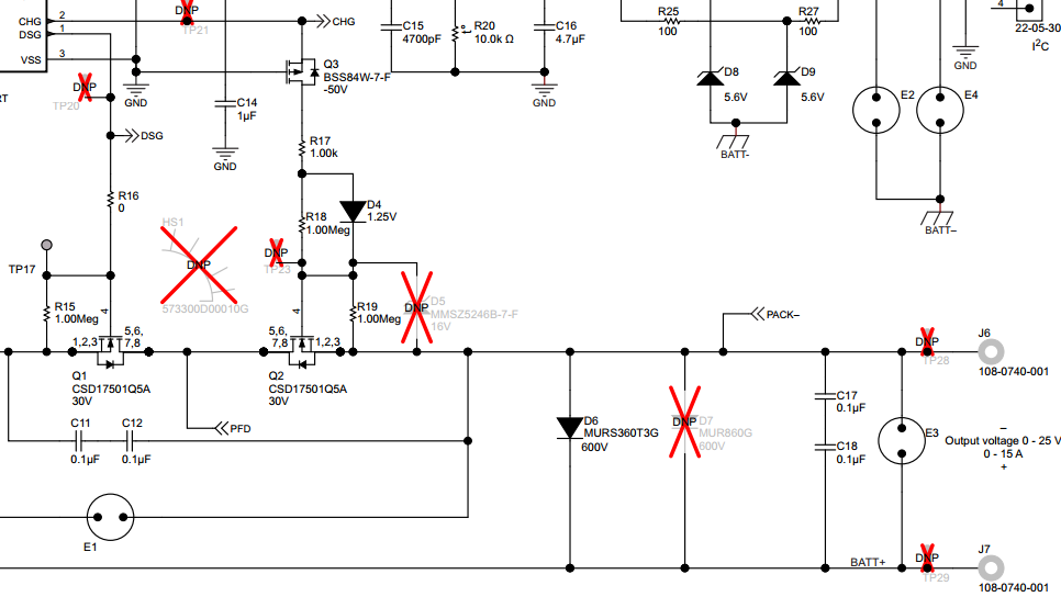

我     根据  文档  slvu924c:bq76920评估模块用户指南来设计电路板
但 我发现 一  个奇怪的现象。
首先  ,我测量    PACK+和 PACK-的电压 , 电压为 20.47V,  等于 电池的电压。
其次  、我  在  bqStudio 中使用 FET_EN 命令禁用了 DSG MOS 和 CHG MOS。
然后 ,我 测量    PACK+和 PACK-的电压 ,   PACK- 和 PACK+的电压  也 是18.5V。
 DSG MOS 和 CHG MOS  肯定是闭合的、 Vgs 都是0V。
    我认为 MOSFET Q3的体二极管会导致该问题。
如果我使用 万用表 测量电压、则电路回路为 PACK+,my 万用表、R19、R18、R17、  MOSFET Q3的体二极管、CHG 引脚、GND。
 我是对的吗?   这  是正常现象? 以及如何解决问题?
    您好、Feiyue、
    当 CHG 关闭时、它使用1M 拉低至 VSS、以关闭充电 FET。 当 DSG 也关断时、上面 FET Q1和 Q2的漏极以及 Q2的源极(PACK-)都可以上拉。 在 PACK+和 PACK-之间连接一个仪表会在电池组和具有 CHG 路径电阻的分压器上产生负载。 在这种情况下、PACK 端子上的典型预期电压为 Vpack = Vbattery x (Rmeter/(Rmeter/(Rmeter + RCHG_OFF + R18 + R19))或大约16V (10兆欧表和21V 电池)。 实际仪表电阻越高、所示的电压越高。
    我无法理解您对“当 DSG 也关断时,上面 FET Q1和 Q2的漏极以及 Q2的源极(PACK-)都可以上拉”的解释。 FET Q1的漏极从何处上拉至? 什么是电路环路?
    这意味着当 CHG 关闭时、CHG 引脚会下拉至 VSS、
    在 PACK+和 PACK-之间连接一个仪表后,回路为 BAT+、PACK+、METER、R19、R18、R17、Q3、CHG、GND。 我是对的吗?
    您好、Feiyue、
    也许这是我的措辞不好。  电池组-可由连接到端子的任何负载上拉、包括一个仪表。
    您对循环的描述似乎很好。  GND 连接到电池-形成环路。查看图片是否通过并有助于:
