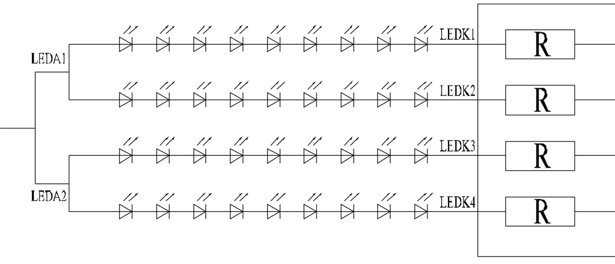

在我的电气耐久性体验中有一个故障样本,您能帮助分析我的原理图。
在我进行初步分析后、LP8861外围组件 DMP3099L 和 B360B 未损坏、外围电阻电容器也未损坏。
发现故障器件 LP8861 SD 引脚的电压输出异常、DMP3099L G 电感器的正常电压为6V、但现在为12V。
“Attened”是我的简写,请帮我检查。非常感谢
LP8861-Q1原理图
扩展 LED 灯串图
灯串电气参数

    第一个。 请澄清输入电压、当 VIN 为9V 时、SD 引脚电压不可能为12V、如原理图所示。
    第二、请短接 R816并将 R814更改为20k 欧姆电阻器。 并尝试启动设备以查看问题是否已解决。 较大的栅极电阻器将导致更长的栅极充电时间、并且 mihgt 会触发蛋白运动。
    如果无法正常工作、请短接 Q521源极和漏极、以查看是否已移除此故障。
    设计
    电压12V
    原理图只是一个示例。
