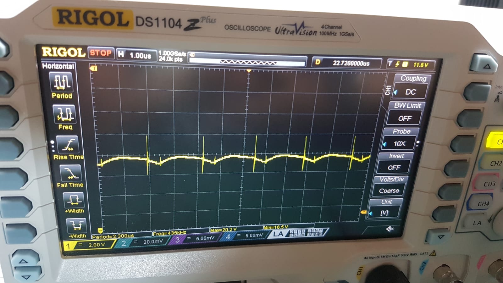

您好 TI 团队。
我根据您的 TPS43060进行了设计(WEBENCH 原理图)。
10V - 14V 输入18V 输出5A。
我将获得高输出纹波(请参阅图中的无负载纹波。 在负载下、它会变得更糟)。 我是否遗漏了什么。 我的问题是选择 MOSFET?
感谢你的帮助。
    您的输出滤波似乎不够充分。 输出电容器的放置对于使其有效也很重要。 您可以尝试添加更多电容器、或按照数据表布局指南改进输出电容器的放置。
    你(们)好。
    感谢您的快速重播。 正如您所说、我添加了一些电容、纹波变为1V。 下一个版本我将更改 PCB 布局。
