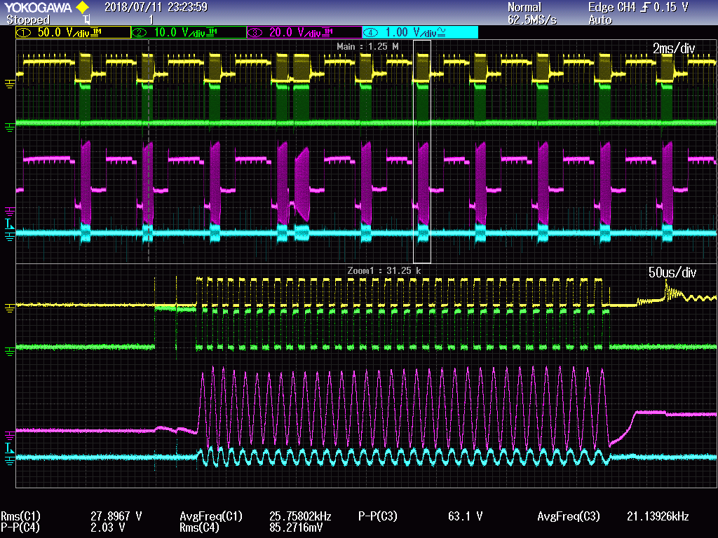

我正在设计一个介于36-60V 至5V@5A 之间的隔离式直流/直流转换器。
第一次测试后、控制器似乎重复重新启动。 有时、控制器会在短时间内开始切换、但在其他时间内、控制器会在150us 内重新启动。  我认为这是 UCC256303中模拟器件的唤醒时间。 (第35页的表2)您是否知道导致此行为的原因?
在随附的范围屏幕上:
CH1是高侧栅极
CH2是低侧栅极
CH3是谐振回路电容器上的电压
CH4是 ISNS 引脚
提前感谢您的穿着!
Peter
    尊敬的用户4296020:
    感谢您关注 UCC256303。 您能否检查 VCC 波形? 一种可能是 VCC 降至10.5V 以下、这会导致控制器重新启动其启动例程。 您是否还能发布 VCR 波形的图片?
    本·洛夫

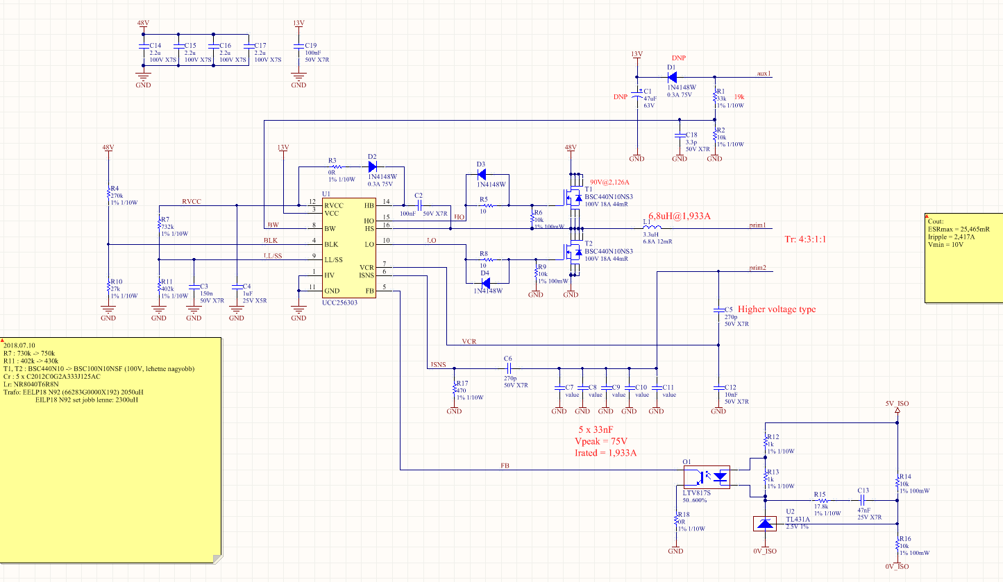

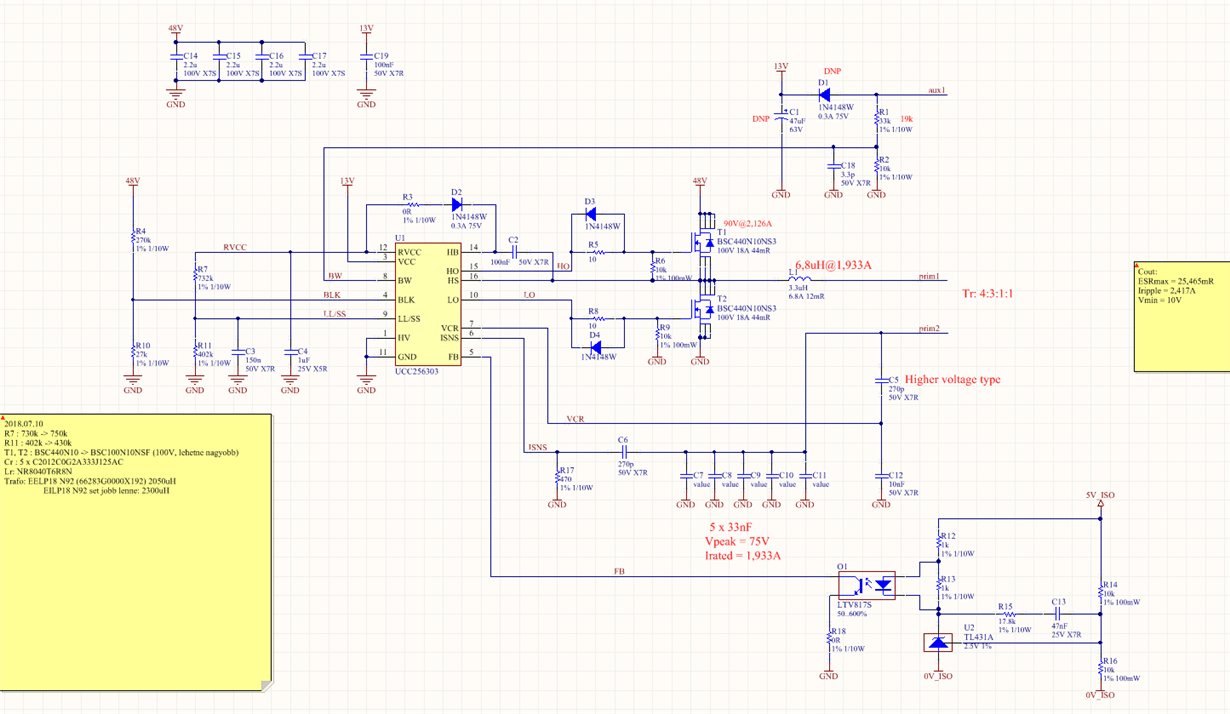

    尊敬的用户4296020:
    根据脉冲的频率、控制器似乎缺少压摆率检测。 VCR 也应具有~3V 的共模电压。 您可以分享您的原理图吗?
    本·洛夫
    您好 Ben、
    然后、我将尝试使用更高的电容分压器。 当前值主要基于 SLUC634、这是第一个原型。 原理图上显示的计算值。 但是、由于在注释中写入了这些内容、因此有些部分已进行了修改。
