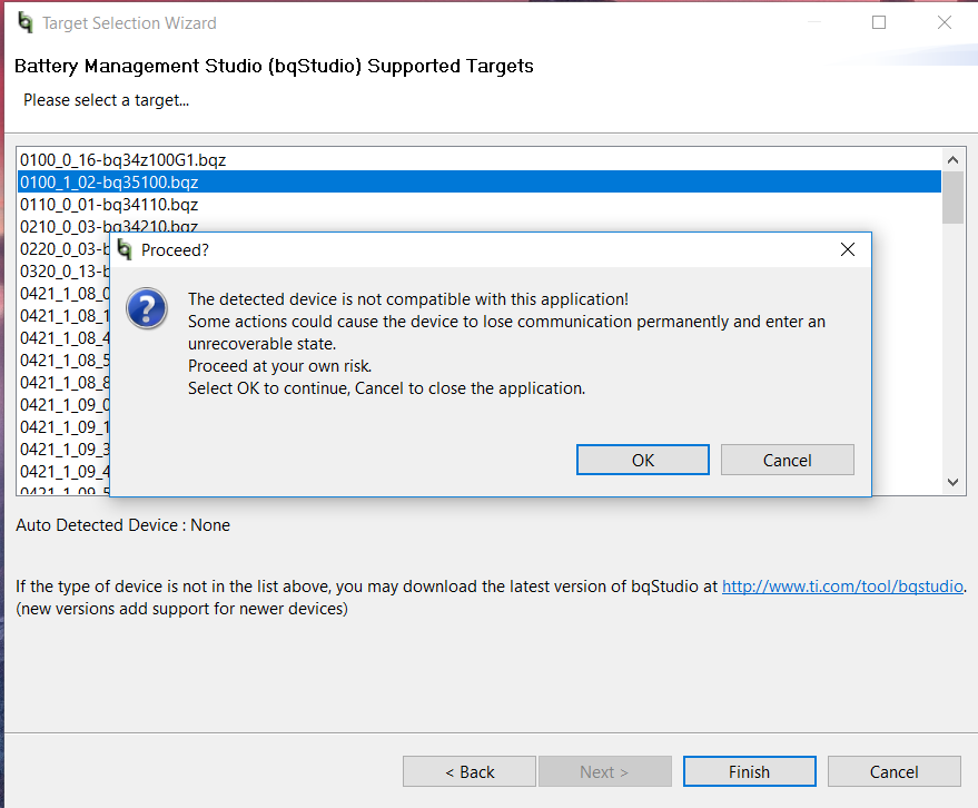

  geïnstalleerd 安装了 Battery Management Studio (bqStudio)(版本1.3.86)以及 Chemistry Updater (版本26:2018年7月)。 我们还测试 了 bqStudio v1.3.54.1和 BQSTUDIOTEST v1.3.x 构建1。 我们不断收到以下错误消息:"检测到的设备与此应用程序不兼容! 某些操作可能会导致器件永久失去通信并进入不可恢复的状态。 自行承担风险。"
请提供建议!
    您能给我们发送您的设置图片吗?
    Rutger、
    您为电池连接了哪种类型的电源? 您需要通过电池+/-引脚为 IC 供电。
    Eric Vos
    尊敬的 Eric:
    我们确实应该已连接电池、但 EV2300似乎与较新的/64位 Windows 版本不兼容。
    总之、我们在网络上的某个位置找到了一些驱动程序、并使其正常工作。
    Rutger
