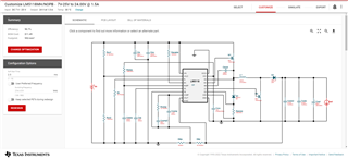

您好、Eveybody、
我的原型有问题、是锂离子电池组、我使用 BQ7692003PWR 作为 BMS、使用 BQ78350DBT-R1作为配套控制器、使用 LM5118MHX/NOPB 将张力提高到+24V。
我将原理图分为不同的方框,这样我就可以断开 彼此的连接,您可以在下面看到它的屏幕截图:
之前有一个 CC-CV 充电器器件、但这并不重要、"BMS"器件运行良好、就像 "BuckBoost1"器件一样、如果我使用实验室电源为其供电、但当我使用跳线(J105和 J106)连接这两个器件时、 由于放电短路(寄存器 ASCD 和 ASDCL)、BQ78350将自身置于安全模式(寄存器 SS)、即使没有任何负载也是如此。 我将 OCD 阈值设置为-900mA、如果我直接在"BMS"部件之后连接一个可变电阻器、它的工作方式就像我想要的那样。 我认为浪涌电流很高、因为当我放置跳线时、这里可能会产生一些火花噪声、 我尝试添加一个 NTC 浪涌电流限制器、它正在工作、但我的电流范围非常宽、如果我想要具有较高的最大电流能力、那么当电流强度较低时、它会消耗大量功率。
我使用此原理图创建了降压/升压:
我正在测试 SL10 10004 NTC 我之前尝试过几个基准、我知道电阻 器必须大于6.5欧姆、以避免我的问题、因此我的解决方案之一是将 NTC 浪涌电流限制器更改为较低的电阻器值、 可能会降低我的最大标称电流、但我失去了产品的功能。 您是否知道我可以采取哪些措施来避免此问题?
我想我可以使用软启动 IC 或具有电阻器与 RC 延迟的 MOSFET 并联的系统、但如果您知道如何控制这种较高的浪涌电流、那会更好。
感谢你的帮助
卢卡斯
    您好 Lucas、
    我会检查数据存储器保护中的每个参数。 电流有许多设置。
    TRM 第3.1.4节中引用了大多数用于电流保护的 FET 操作选项
    其他相关章节
    3.5放电过流保护
    3.6.2放电短路保护
    您好 Shirish、
    我重新检查了数据表中提到的部分、但我已经知道这些参数、我无法增加我的电流阈值、因为在系统启动时有一点火花。 必须根据我的电池调整 OCD 阈值、以确保电池安全、我需要一个仅针对瞬态状态的解决方案。
    感谢您的回答
    卢卡斯
    您好 Lucas、
    高浪涌电流肯定是一个具有挑战性的问题。 BQ78350-R2固件具有额外的预放电功能、这可能很有用、但这需要修改您的硬件以添加预放电电路。
    Matt
    谢谢 Matt、
    我正在读取 LM5118的数据表、我在其中看到 IC 上有一个软启动引脚、因此我尝试更改电容器值以增加上升时间、我找到了一些东西。
    我的原理图分为3个模块:
    -输入和 CC-CV 充电器
    - BMS
    -降压/升压
    这三个引脚都分离了 GND、因为电池的输入/输出电流 由负极端子控制。
    但是、当我用示波 器查看上升时间时、我的问题消失了、但没有示波器、它就不起作用(与之前一样)。 原因是  :我的计算机通过 SMB 总线连接到 BQ78350,因此它将 GND 连接到接地端,示波器也在执行相同的操作,因此它们具有相同的 GND 基准。 由于这个原因、我发现了一个新问题、如果我拔下计算机电源插头、BQ78350无法启动、因为我使用了一个替代的引导选项。 因此、我必须找到一种在没有任何电流流动的情况下连接接地端的方法。
    卢卡斯
