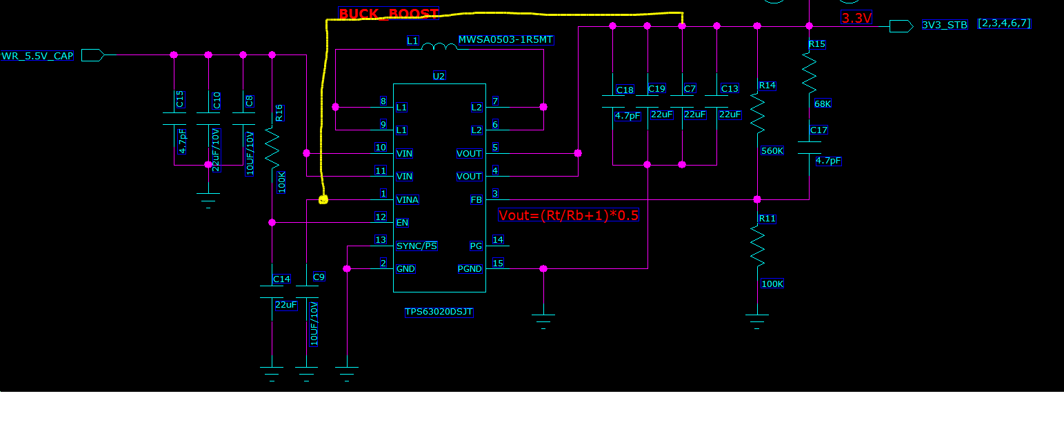

如果我使用外部电压电源 VINA。 VIN 是否可以在更低的电压下工作?
    您好、Tyrael、
    预期的输入电压范围是多少?
    一般情况下:
    VIN 和 VINA 之间有一个电阻器、可用于为 VINA 构建 RC 低通滤波器。
    VINA 上的典型电容应为0.1uF、但不高于0.22uF。 请参阅数据表第14页的第8.2.2.4.3节旁路电容器。
    Julian
    你好 Julian
    我希望直流/直流启动后输入电压可以达到1.5V。
    您好、Tyrael、
    请查看 TPS63805 以了解低至1.5V 的输入电压。
    Brigitte
