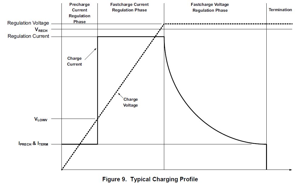

我想知道启用和禁用充电终止之间的区别是什么。
我想确认这是否与我在下面的理解一致:
使能: 电池达到终止电压后、充电电流变为0、充电电流在满足数据表中提到的条件时恢复。
禁用:当电池充满或几乎充满时、充电器始终处于 CV 模式、充电器永远不会停止开关
总结可能是:启用端接将有助于提高运行效率、减少长时间 CV 操作下的开关损耗。
请帮助您评论选择终止是否存在其他差异或考虑因素。
感谢你的帮助。
    是的、没错。
    禁用充电终止意味着、充电器不会进入终止阶段并在电流达到 Iprech 和 Iterm 阈值时切断电流、而是会保持快速充电电压调节阶段(CV 模式)、并且电流将继续逐渐逐渐逐渐逐渐逐渐逐渐逐渐逐渐降低。 充电器将保持 CV 模式、并且 不会停止开关、除非电池电压超过充电电压限值。
