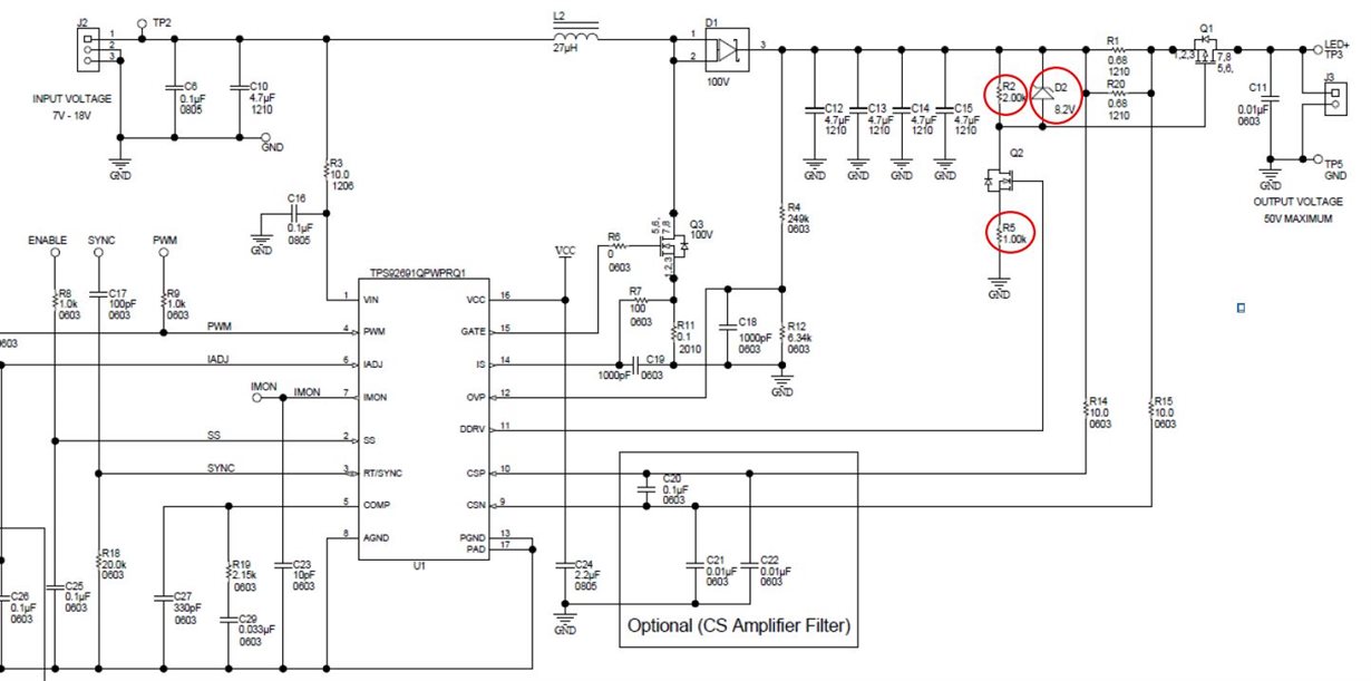

客户参考 数据表第26页的"8.2.1典型升压 LED 驱动器"作为设计参考。
在背景中、我有两个问题来自客户。
关于 R2和 R5 电阻器
2kΩ 1kΩ 100kΩ 10kΩ 将“r2=k Ω,r5=k Ω”更改为“r2=k Ω,r5=k Ω”,以减少电流消耗
请告诉我电阻器变化可能带来的风险。
关于 D2二极管
请告诉我该二极管的安装背景。
如果可能、请向我发送 电子邮件至以下地址、然后我将发送他们的原理图。

    关于 R2和 R5电阻器
    请告诉我电阻器变化可能带来的风险。
    这将使串联 MOSFET 开关速度变慢、因此取决于它们的用途。 如果仅用于保护、则可能很好、如果用于串联 FET 调光、则也可能很好、具体取决于 PWM 频率/占空比和使用的 MOSFET。
    关于 D2二极管
    请告诉我该二极管的安装背景。
    串联 MOSFET 栅极具有额定电压、D2将栅极驱动钳制到齐纳电压。
    您还可以查看简化串联栅极驱动的 TPS92692。
