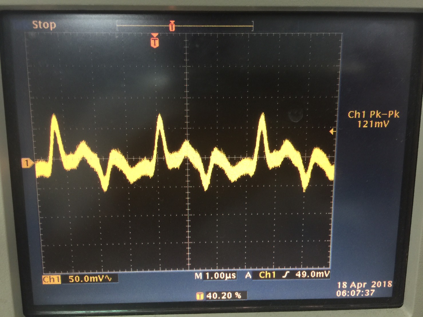

尊敬的所有人:
我将使用 TPS43060生成50V 输出电压。
输出电压看起来不像您在波形中看到的那样平滑。
您对此有什么理想之处吗?
    在最高或50V 电压轨上、该纹波非常小、小于0.3%、而大多数应用规格要求1%的纹波。
    无论如何、这与您的 PCB 布局有关、该布局不会形成理想的滤波器。 当您可以接近理想的正弦波纹波形时、您应该按顺序放置输出电容器并强制电流一个接一个地流过。
    即使是纹波也很小、但我们看到一些通过输出电压传导到 LAN 的传导噪声。
    纹波电压可通过快速傅里叶变换传输到频域。
    频谱分布在开关 Fsw、双频、三频等上
    另一方面、我们如何减少标记区域的振铃?
    谢谢你
    失真的波形意味着您的输出滤波器布局应得到改进。 但是、要滤除如此小的纹波、您可以尝试使用铁氧体磁珠来避免广泛的布局变化。
