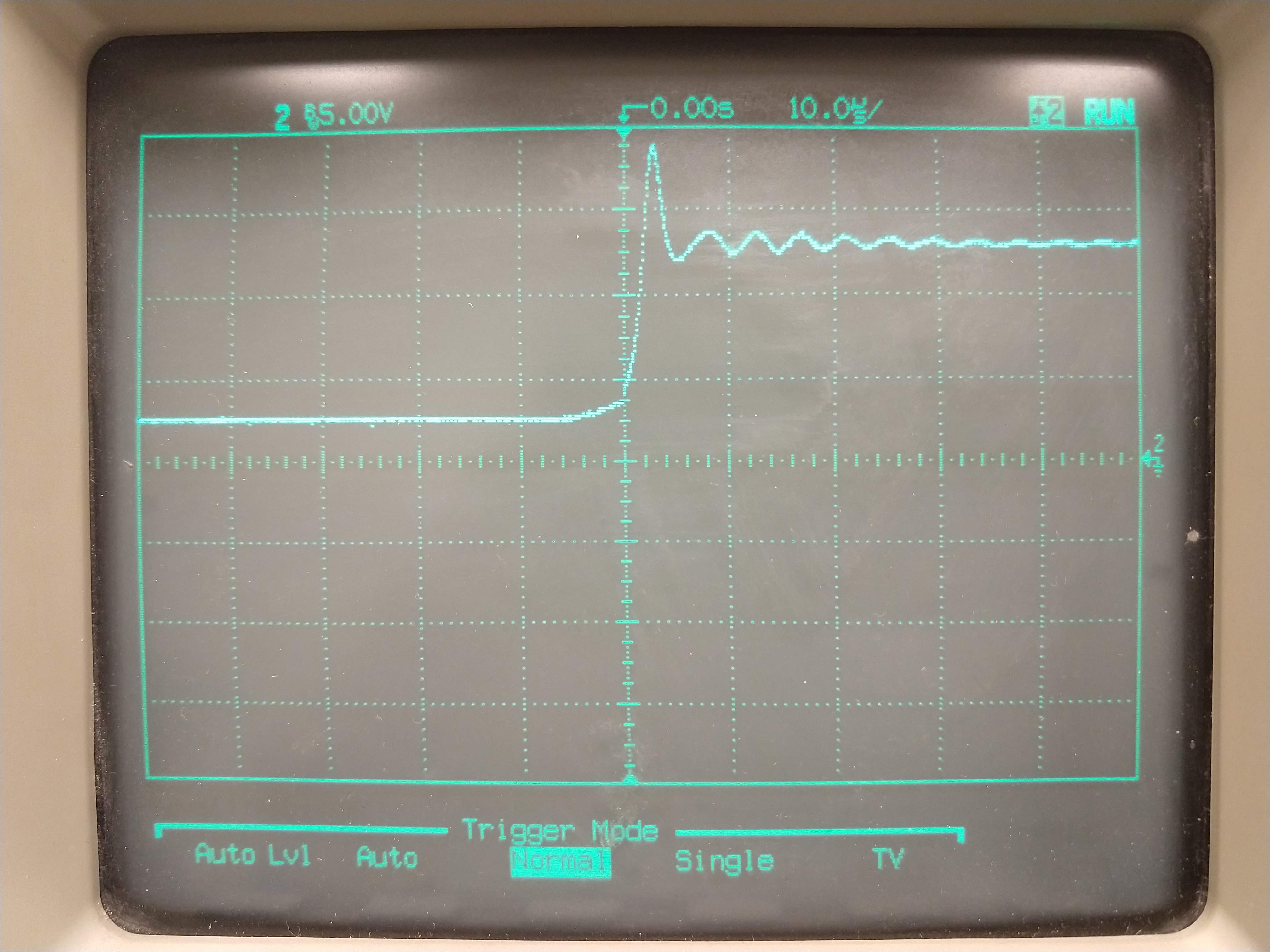

    我们检查了斜升时间、并观察到在启动时电压在短时间内变为高电平。 尖峰电压取决于输入电压。 在捕获的波形上,输入电压为13V。 这是否正常? 此外、我还将连接原理图、其中 C23电容器替换为3.3nF。

    该启动波形看起来就像噪声耦合到示波器探针中。 您能否使用低电感探针重新测量并放大?

    我们对低电感探针也进行了同样的操作、发现没有尖峰。 但我们的问题仍然没有解决。 当我们在稳压器输入端施加电压而不进行斜升时,电压将高于连接到稳压器的13V 稳压器和 MCU 正在燃烧。

    感谢您的讲解。 答案应该是否定的。
    输出上的尖峰实际上不存在、因为当您使用低噪声探针技术时、您不会观察到它们。
    热插拔过冲最有可能导致烧坏、我在这里解释 过:e2e.ti.com/.../what-is-that-giant-tantalum-cap-on-the-input-of-the-evm 这也是匹配的、因为当输入电压升高时、您不会看到烧坏、而是仅热插拔。

    谢谢你。 你绝对是对的!!! 以下是    热插拔电源时的稳压器输入捕获。
     我还订购了 capasitros https://www.digikey.com/scripts/DkSearch/dksus.dll?Detail&itemSeq=265900340&uq=636667333493217378
    并将其中的两个并联放置在稳压器输入上。 关于为什么我不订购容量大的1个电容器? 因为我不这么做
    PCB 中有空间。 我会尝试并告知您结果。
