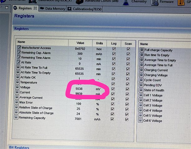

我们拥有 BMS、包括 BQ78350-R1、BQ76940和 BQ76200 IC。
 Battery Management Studio 软件上的电压值为四位数而不是五位数。 (如随附的文件所示)但是、这是前四位数字、它们作为值是真的。
请您向我们提供有关可能原因和解决方案的信息吗?
优素福
    您好、Yusuf、
    实际电压是多少? 是电池电压还是仿真电压?
    Shirish、您好、感谢您的快速回复。
    例如、实际电压为55657V、但 bqStudio 软件接口上的电压为5565V。 是来自14节串联锂离子(48V)电池组。 但是、我无法理解仿真电压的含义。
    您好、Yusuf、
    请参阅 TRM 第2.3节中的最后一段电压
    检查 SpecificationInfo()设置为什么。 报告的电压很可能按10进行缩放。
