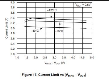

请帮助澄清 TPS74801规范中的以下描述。
2A 是固定电流限制值? 也可以是电流范围、电流限制为2A (最小值) ~ 5.5A (最大值) ?
陈兰迪
    您好、Randy、
    在所述测试条件 下、TPS74801的电流限制将介于2A 和5.5A 之间。电流限制不会超出2A 至5.5A 的范围。  图17显示了电流限制在额定温度范围内的位置。
