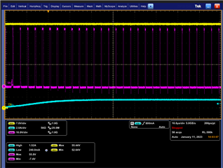

客户测量 V (SW-GND)、但看到最小电压为-5.28V 、低于 DS 绝对额定值中的-1.5V。
您能否评论一下可能需要注意的事项?
此外、当从0-1.5A 进行负载瞬态时、 我们可以看到0A 处的 SW 节点波形如下所示。 这是预料之中的吗?

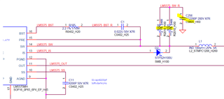

    你好,约书亚
    原理图的一部分。

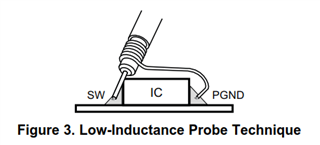

    SW 节点测量方法如下图所示。

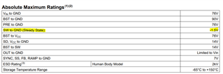

    在 LM5575规范中、TI 定义了 SW 到 GND (稳定状态)<-1.5V、但未定义 动态状态。
    如果我们使用稳态标准来判断动态状态测量结果、则它将失败。
    TI 能否提供  SW 与 GND 标准的动态状态、或 提供解决方案来减少过冲。

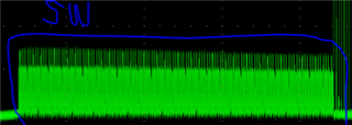

    2.当我们进行0-1.5A 的负载瞬态时 、我们看到0A 处的 SW 节点波形如下所示。 以及如何解释。
    您好、Allan、
    短脉冲设置为防止出现“短通”,我们将其称为“死区时间”。 此时、高电平和低电平 FET 均未打开。 您测量的电压是体二极管电压。

    数据表中的最小额定电压实际上是直流额定值、这意味着如果在开关运行期间从输出电感器以外的源向 SW 节点施加低于–1.5V 的恒定电压、则器件可能会损坏。 例如、如果直流电源提供的电压低于–1.5V 、理论上可能会通过低侧 MOSFET 体二极管提供无限电流、从而损坏器件。

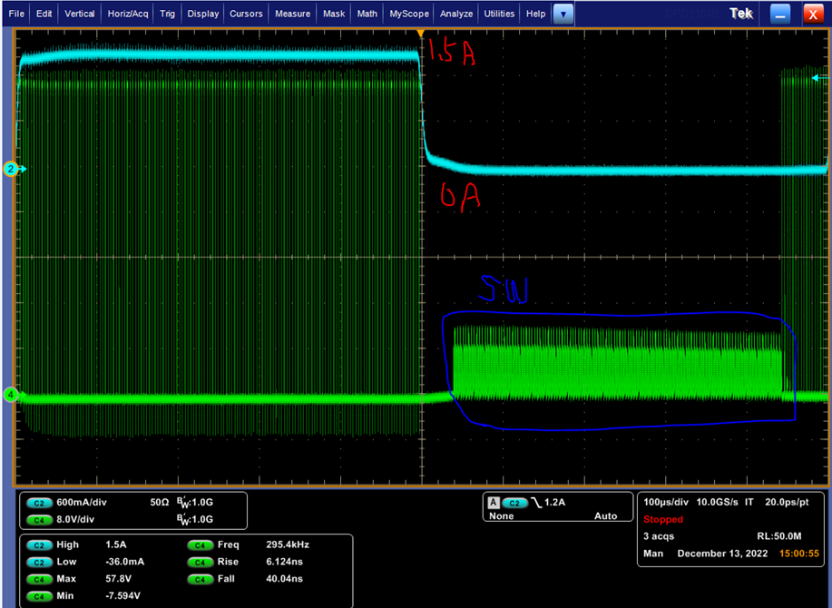

    1. 您是指下面的"简短"图片吗? 如果是、另一个问题是、我尝试关闭 E-load 的瞬态负载并保持0A 恒定电流、SW 节点是正常的受控节点、请勿参阅 "短路"。 我的意思是、当 从0A-1.5A 瞬态进行负载瞬态负载时、我看到出现了"短路"。 为什么会有这样的差异? LM5575是否具有低 FET?
    2. LM5575是否具有低 FET?  在干燥过程中、它似乎是高侧和低侧条件。

    抱歉、似乎没有低侧 FET、因此不太可能。 为了更好地帮助您、我想问一些有关您的原理图的问题。
    确切地说、您的 R101和 R102电阻器的值是多少?

    我们不会弹出 R101和 R102、而是尝试将 R101 = 10欧姆且 C256 = 330pF 与规格相同。 结果相同。

    答:为什么负载瞬态为0-1.5A、我们看到0A 时的 SW 节点波形看起来是这样的?
    b:SW 过压为-7.594V、会损坏 IC?

    我希望 最大 SW 节点 电压为 VIN。 话虽如此、能否复制前一个波形以显示 VIN。 这应该能让我们更好地了解器件的行为。
    对于这样的器件封装设计、SW 下冲是典型值。 通过保持高 di/dt 环路较小、可以最大程度地减少这种情况。 审核您的原理图、就好像您这样做了。 话虽如此、下冲看起来是可以接受的。

    下面是 Vin、Vsw 和 Iout 波形的更多缩放。 我们要知道的最重要的问题是 VSW 理解值中的最小值-比 DS 绝对额定值低7.4V。 它是否有任何问题并可能导致损坏?
    Allan
    您好、Allan、
    感谢您提供放大的波形。 VIN 波形看起来正常、器件的瞬态响应看起来合理。 该部件的操作看起来安全。 SW 上最小电压的数据表规格适用于稳态。
