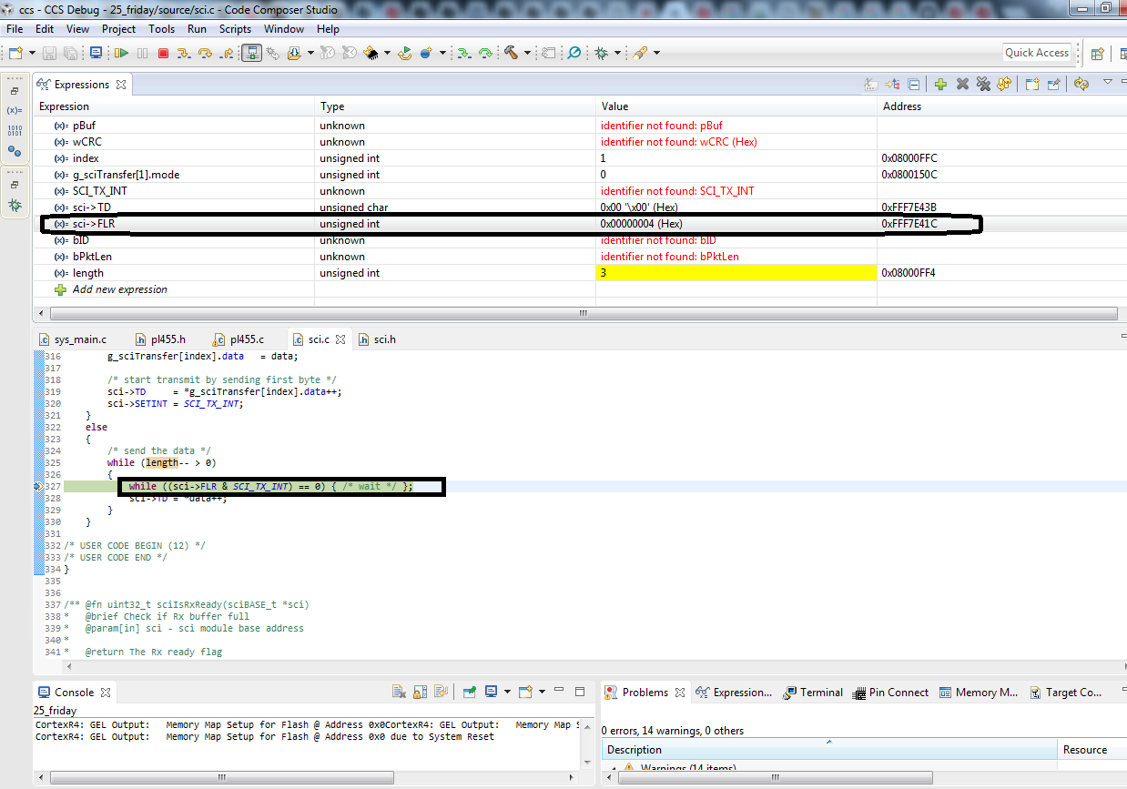

我尝试与 Bq76pl455和 TMs570ls3137通信、但我面临的是 UART 通信未发生的问题。
通过调试、我将获得低于错误的值、其中 TXRDY 在发送第一个字节后未被"置位"。 我将在下面附上我的调试分析。
注意:我使用"g_sciTransfer[1].mode=0"意味着我使用的是轮询方法。
谢谢你
    您好、Gargi、
    如果可以、请收集 TX 和 RX 线路的逻辑分析仪跟踪、如果可以、请收集跟踪结果以查看发生的情况。
    您能否确保 TMS570和 pl455的逻辑电平仍然相同?
    如果您直接从 pl455示例代码中修改了此代码、则可能是3137的 UART 外设配置不正确。 VIM 也可能配置不正确。 我强烈建议您同时在 Hercules 论坛上发帖。
