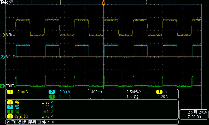

我们使用 TLV73318器件进行了输入电压的开-关测试、并在电子负载设备(Chroma)中遵循以下测试条件
VIN_High = 2.35V
VIN_Low = 0V
输出电流= 300mA
然而、在每个周期开始时只有电流脉冲、此时在负载设备上设置 CC 模式。
当使用 CR 模式时、问题消失了。 您是否有如何解释的建议? 是设备行为还是其他行为?

    从输出电压仍为0V 的稳压器中消耗300mA 的电流是否有点不切实际?

    示波器上通道4上的电流/除法在两个示波器快照之间变化了20倍。 CC 模式测试为200mA/div、CR 模式测试为10mA/div。
    当稳压器输出为1.8V 时、CC 测试中的输出电流是多少? 它大约是10mA 吗?
    在 CR 模式测试中、您是否仅从稳压器中抽取10mA 电流? 如果您希望消耗300mA 电流、请将 CR 模式设置为6欧姆。
