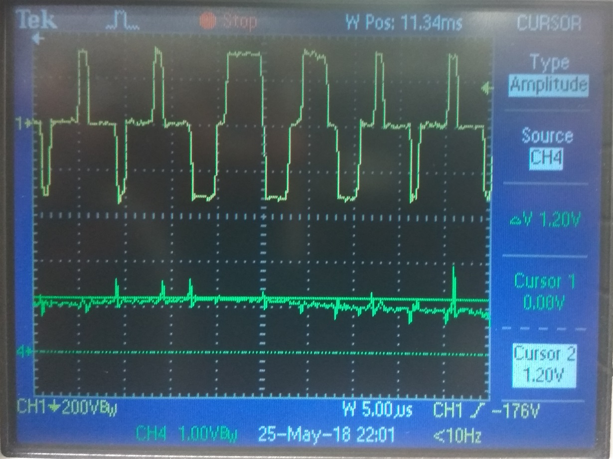

    根据建议、我检查了各种交叉频率组合。 电源保持在 CV 模式下、但问题在于占空比为何会达到满50%、甚至是@ EA+电压1.2V、这完全处于斜坡限制(0.8V 至2.8V)和 EA+引脚0.5V 至3.6V 范围内。 请参阅下图以供参考
    图(a)
     图(b)
    EA+= 1.44V 时
    图(c)
    绿色= 直接连接到 EA+引脚的误差放大器的 o/p。  IC 的 EA 和 COMP 引脚短接以形成单位增益放大器。
    仍然观察到占空比突然变化。
    我是否需要在 EA-和 COMP 之间放置一个小电容器、以使 IC 响应速度变慢。 这种波形会产生大量的噪声、并且随着我继续增大、即使 O/p 电压保持稳定、也会增加噪声的负载振幅。
    如果您有任何详细信息、请告诉我。
    如果您观察图(b)、死区几乎消失了、当我仔细观察时、我只能观察到80nsec 死区、与其他情况一样、死区值为580nsec。 这也会导致所有4个 MOSFET 发热。

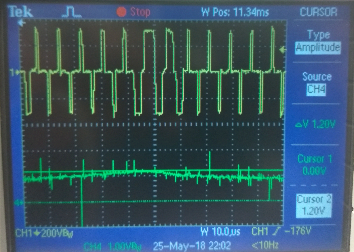

    请检查以下2个波形
       图1.
         图2.
    通道3 - PWM 输出 D
    通道2 - PWM 输出 A (交叉 MOSFET 对)
    CH1 -主变压器初级
    当占空比突然变化时,我观察到输出 D 脉冲的频率变化,如上图所示。 在正常运行期间、频率正好为125KHz、但在突然变化期间、频率观察到为185KHz、如图2所示。
    这可能是什么原因。

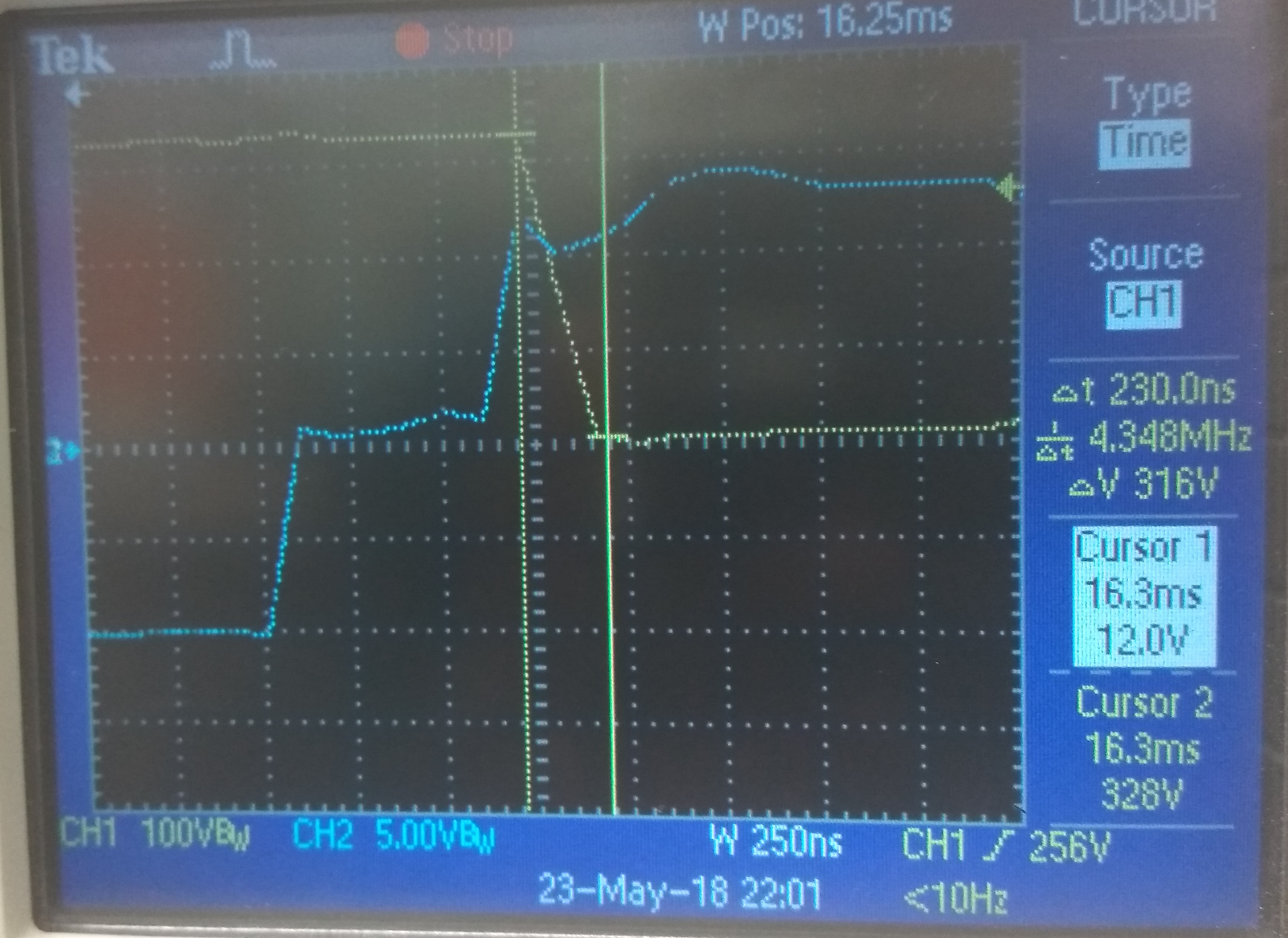

    如果可能、您可以共享 MOSFET 关断的波形、因为我观察到 MOSFET 关断的波形非常不同、如下所示。
      图 a
    黄色- MOSFET VDS  蓝色- MOSFET VGS
    图 A:VDS 开始在 VGS 高原下降,总导通时间为230nsec
      图 b
                                 黄色 - MOSFET VDS 蓝色- MOSFET VG
                    图 b 当栅极电压变为负(即、e)时、相同的 MOSFET 星形关闭当下部 MOSFET 导通时、上部 MOSFET 开始关闭、这几乎会产生
                    切换2之间的死区可忽略不计、这种情况对于另一个桥臂也是类似的。

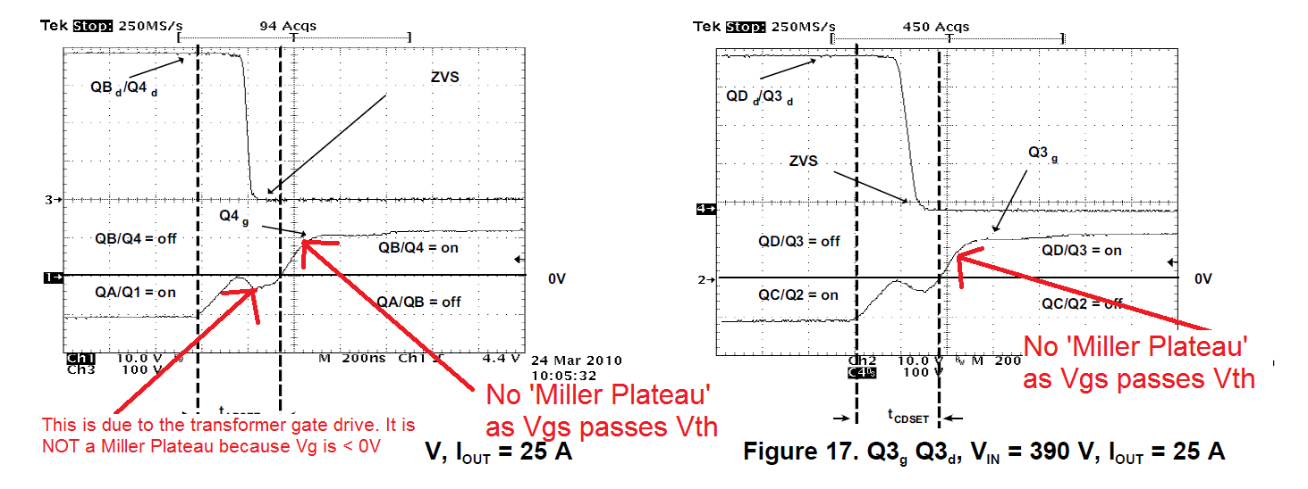

    栅极波形上出现"脉冲"的最可能原因是系统丢失了 ZVS、并出现米勒效应。 UCC28950 DS 在第64页上有一些栅极波形、我在这里添加了一些注释。

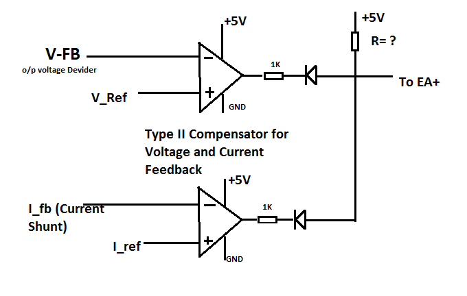

    我已经向您发送了包含我的评论的原理图。 请仔细查看。 同样、请参阅下面的波形。 栅极电压(测量值为@次侧脉冲变压器)与 MOSFET QA 的 VDS 间的关系。
    这也是一个奇怪的波形。
    由于我在外部连接了脉冲变压器,所以在栅极波形上观察到了噪声,虽然我将导线长度保持在非常短的水平,但由于这是 高频信号和非常高的 dV/dT,导线的小电感可能会增加噪声,但看起来还不错。 即使认为观察到的尖峰是在死区期间、但如果确实需要消除、我认为它不会打开 MOSFET (错误触发)。 选择新布局将是解决方案之一、但在此之前、我想证明其功能、因此我现在不打算采用新布局。
    Abhishek
