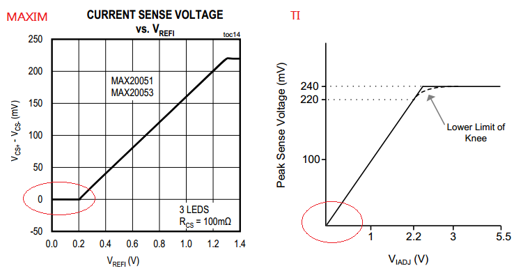

您好、TI、
我对 TPS92515 VIADJ 有疑问。 您能帮我推荐吗? 谢谢。
TPS92515具有零电压、可开启输出电流调节。 这意味着 LED 容易因受噪音影响而开启。
Maxim 的导通电压比 TPS92515高0.2V?
    如果您变暗至零、则可以使用 PWM 引脚将其禁用。 如果电路设计正确、则该引脚上不应存在噪声。 如果确实需要、可以向 TPS92515 CSn 添加偏移、以创建类似的函数。
