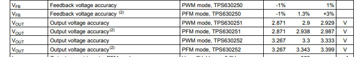

如果对 TPS630250的 VIN 引脚施加3.3V +/- 10%的电压,则 PWM 模式下的输出电压是否能够在3.3V +/- 5%以内?
如果有更合理的解决方案、请告诉我。

    如数据表中所述、在强制 PWM 模式下、FB 电压精度为+/- 1%。  根据反馈电阻器的精度,我们可以满足+/-5%的要求。
    如果您使用此器件的固定输出版本 TPS6360252、则输出电压精度预计为+/-1%
