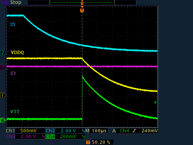

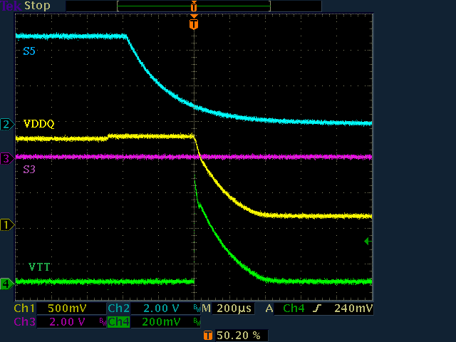

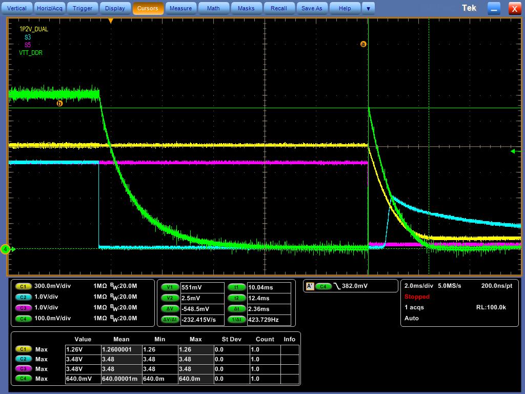

我的客户在其 NB 应用中使用了 TPS51216。 他们发现 VTT 中存在问题。 当他们想要关断该 NB 并下拉 S3然后下拉 S5时、他们将在 VTT 上看到电压尖峰。 我还在 EVM 上检查了此问题、并在 EVM 上获得了相同的电压尖峰。 测试波形如下所示、您能帮助检查此行为是否正常吗?
对于 EVM 测试、我只更改了 REFIN 和 MODE 引脚电阻器以设置 VDDQ=1.2V (Rbottom=21k Ω)和 Rmode=100k Ω。
非常感谢!!
客户波形
EVM 测试
具有0.2A 负载的 VTT
不带负载的 VTT
Ann Lien
    尊敬的 Ann:
    由于它被设置为跟踪放电模式(Rmode=100k)、当 S5变为低电平时、VTT 将尝试跟踪 VDDQ、因此 VTT 上存在尖峰。 如果您更改 Rmode=68k、则应该没有尖峰。 谢谢。
