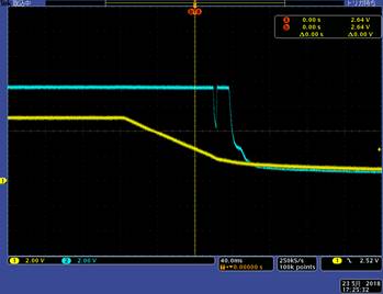

请告诉我以下两点:
①Is LM2733具有 UVLO 功能?
如果正确、UVLO 阈值是否接近2V?
②When μ V Vin 电压降低至接近2V、Vout 是一次增加7.5V 并关断。
我认为它应该改变内部负载断开 IC (例如 TLV61046A)。
如果在不更改 LM2733的情况下测量外部电路、请告诉我。
※黄色:VIN (2V/div)、蓝色:Vout (2V/div)
【规格信息】
・5V 输入电压⇒7.5V 输出电压/30mA
・Cin 和 Cout:10μF μ V、L:10μH μ V、/SHDN 为50kΩ μ V 上拉至 Vin
Satoshi

    抱歉、错误、正确的器件型号为"LM2733"。
    另一个问题是、
    大约在上面的波形中、Vout 一度被 Vin 压降:接近2V、并再次增加7.5V。
    我认为7.5V 再次是高电压、仅用于取决于非负载断开。
    还有其他原因吗?
    Satoshi
    您好 Satoshi、
    LM2733的最小输入电压为2.7V。
    当您看到该波形时、负载电流是多少? 请确保使用短输入线将测试板与电源相连。
    Zack

    感谢您的回复、
    我将确认更改输入线。
    负载电流为30mA。
    Satoshi
    你好,Satosi-San,
    如果您更改输出电流、您能看到类似的输出电压波形吗?
    您可以为我测试一些波形吗?
    关断模式:
    VIN;Vout 和 SW 信号
