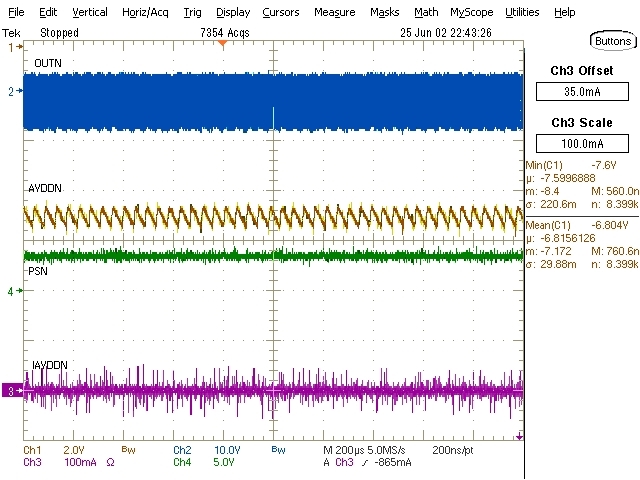

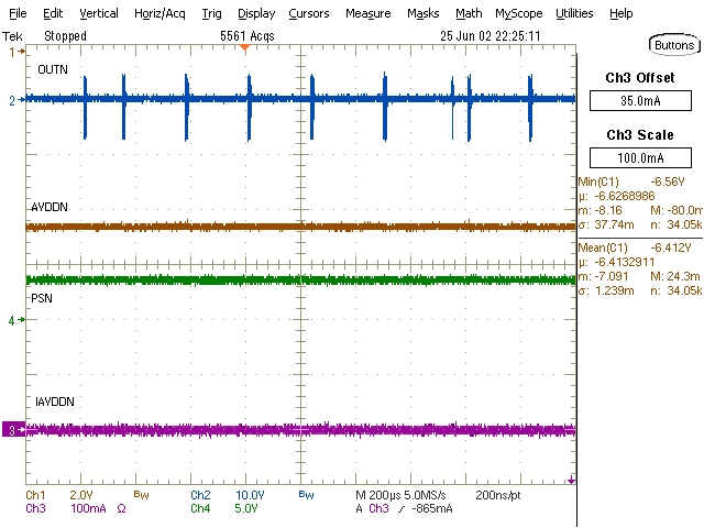

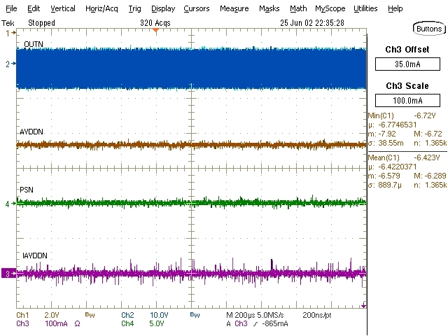

我们的客户使用 TPS65131-Q1 PSN 上拉和下拉以查看无负载和轻负载以及中负载和重负载。
PSN 拉高,无负载
PSN 上拉为高电平、 轻负载
PSN 上拉为高  电平、中等负载
PSN 拉高、   重负载。
PSN 下拉至低电平、   无负载。
PSN 下拉至低电平、   轻负载
PSN 下拉为低   电平、中等负载
PSN 拉低 、重负载
 `s 我们将 C10电容器格式22pF 更改为2pF,VNEG (AVDDN)输出是稳定的,那么它可能是可行的解决方案 还是其他建议?

    您好、Lawrence、
    我们在其他客户看到了类似的波形、问题在于布局。 请与客户核实 FBN 节点是否可能存在噪声耦合。 即使此时通过更改电容器似乎可以解决该问题、如果 FBN 布局在嘈杂的区域、它也可能会在稍后的大规模生产中恢复。
