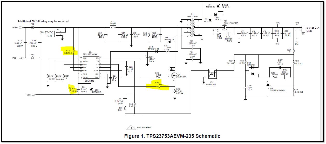

我的客户对电阻器尺寸有疑问。 对于检测/分类/电流感应电阻器、我们是否存在0402尺寸(必须为0603或0805)方面的问题? 非常感谢!!

    如果0402尺寸有任何问题、请帮助说明原因。 非常感谢!!!

    斜率补偿电阻器和检测电阻器可以是0402。
    通过91欧姆电阻器、3类电流为~30mA、这是~82mW。 因此、建议使用0603。
