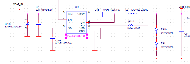

器件型号:TPS563210
我将使用 TPS563210 生成3.3V 电压。
如果我使 EN 引脚为低电平、然后将外部3.3V 施加到 VDD_3.3V、VIN 引脚中是否存在反向电压或/或 TPS563210中是否存在任何损坏?
    是的、如果 VIN 电压低于 VDD_3.3V、则 VIN 引脚具有反向电流。(通过高侧 FET 体二极管)。 通常、如果反向电流不大、则不会发生损坏。
