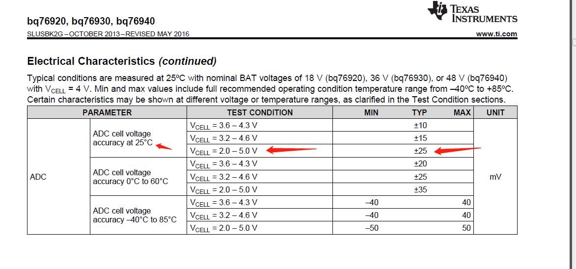

所述的参数
但我们发现电池电压
BQ7693003测量结果为3.701V
Fluke 87V 测量结果为3.755V
误差大于50mV,且该大于50mV 的误差出现多次。
我想知道该误差大于规格?的原因
非常感谢
BR
Kelly
    您好、Kelly、
    您要测量的是什么? 评估模块?
    David
    使用我们自己的设计板。
    BR
    Kelly
    您好、Kelly、
    这可能是由于电路板安装造成的 IC 压力、污染或 IC 损坏。 您可能会尝试对 IC 进行回流焊以查看性能是否有所改善、有些用户表示已取得显著改善。 如果原因是输入滤波器中的泄漏电流或电路板上的污染、清洁电路板可能会有所帮助。 如果部件已损坏、请尝试查找可疑操作并更换部件。 改进可能需要优化电路板工艺。
