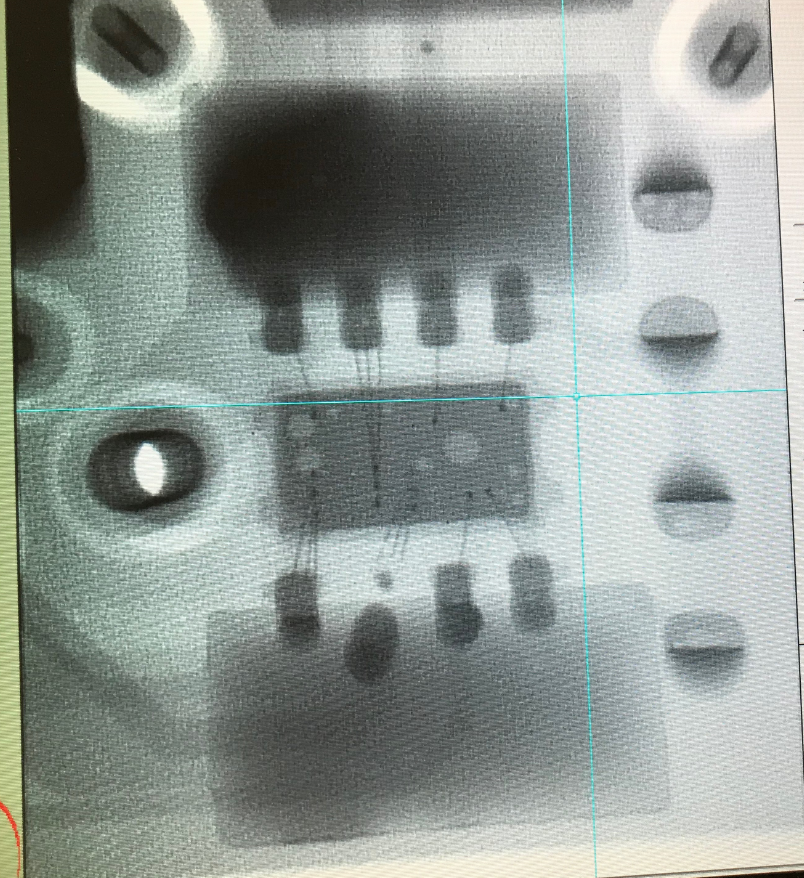

在正常/正常运行期间  、我的产品上放置的少量 TPS62170DSG 会烧坏。 在极端条件下(低于负50度)、该值会增加。
发现的故障是 SW (引脚7)和 GND 之间短路、断开焊盘烧断、连接到 Vin (引脚2)。
(已连接其中一个故障装置的 X 射线。)
您是否熟悉其中的任何现象?

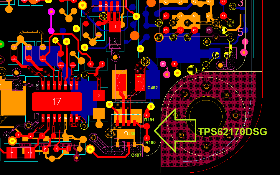

请您注意。 查看组件布局和所附的 X 射线扫描?
Itay
    您好、Itay、

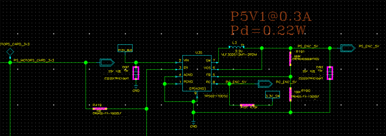

    感谢您发布您的原理图和布局。
    您是否在示波器失效时查看了 TPS62170的输入电压? 它是扁平的12V 直流电压还是有任何尖峰?
    在布局上、需要将输入电容器放置在与 IC 位于引脚旁边的同一层上。 理想情况下、输出电容也应放置在同一层。 您能否将0402 1uF 直接焊接到引脚1和2上、看看这是否有用?
    此外、建议使用22uF 输出电容器。

    您能否解释一下您是如何添加电容的? 您是否进行了新的 PCB 修订?
    这些器件均未指定在-50 C 下运行
    尊敬的 Chris:
    首先、我们使用电流布局将输入电容器和输出电容器分别更改为20uF。
    尚未尝试 在引脚1和2之间放置1uF 电容器。  肯定会尝试该解决方案。

    您需要在适当的位置添加电容器、而不仅仅是在阻抗较高的错误位置增加电容器的值。 输入电容对于直流/直流电源的可靠运行至关重要。
