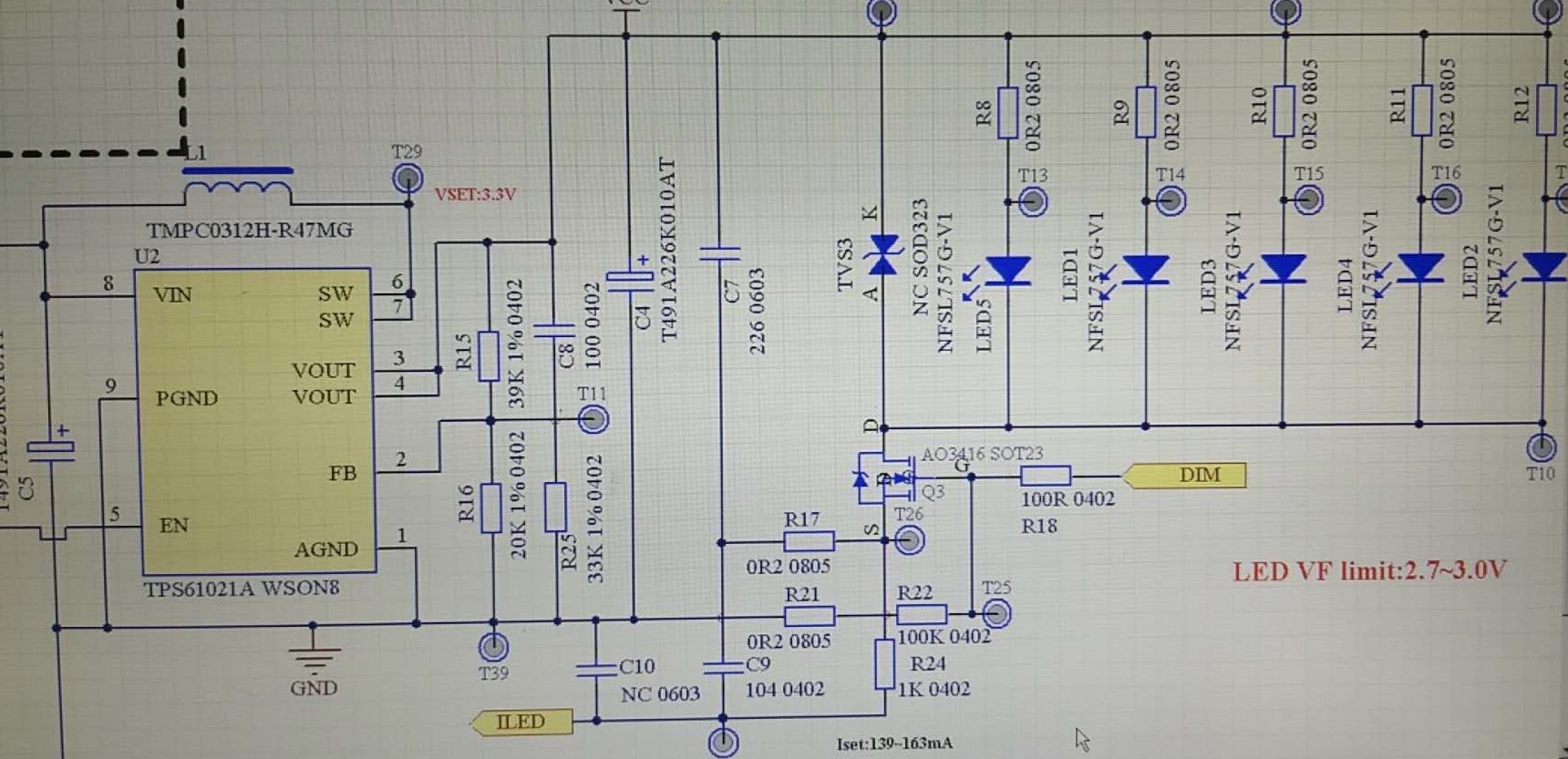

我的客户使用 TPS61021A 来驱动 LED。 他们在评价期间遇到了一些问题。
当它们降低输入电压时、输入电流将突然增加到特定的输入电压电平(在下面的视频中、到 IC 的输入电压大约为2V)、并在进一步降低输入电压后恢复正常。
e2e.ti.com/.../48.MP4
下面是原理图、输出电压为3.28V、上面测试中的输出电流设置为大约330mA。
维克多
    尊敬的 Victor:
    DMM 监控什么? 当输入电流增加到1A 时、输出电压和 SW 引脚波形如何。
    Zack
    您好、Zack、
    DIM 是 PWM 调光输入。 实际上、他们尝试将 Q3短路、这种现象仍然相同。
    输出电压保持3.28V。 电感器的饱和电流超过5A。 因此、它不像电感器饱和问题。 我将在下星期一获得 SW 引脚波形。
    维克多
    尊敬的 Victor:
    好的。 如果可能、还请提供电感器电流波形。 谢谢。
