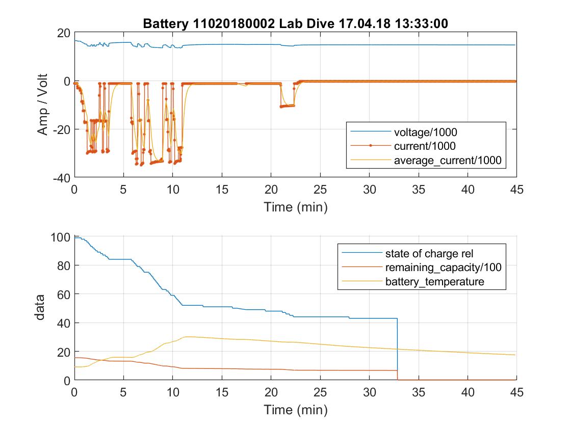

SOC 降至0%时出现问题、当放电电流较高或电池放电后处于休眠状态时会发生问题。
电池遵循"优化室温性能"程序。
我附加了.gg 文件和2个放电图

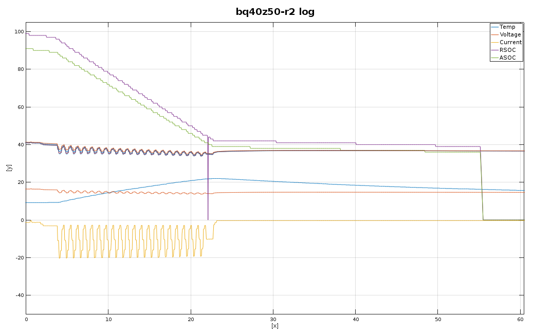

    Swaminathan、您好!
    我有来自另一个放电的 log、当以低电流放电时、SOC 下降到0%、并且电池正在冷却。
    您是否知道发生这种情况的原因?
    登录附件
    e2e.ti.com/.../2018.05.08.log
    我注意到您正在使用
    负载选择7.
    此设置将使用观察到的最高12秒电流进行仿真。 这是一个非常保守的设置、假设情况绝对差
    此类高电流将频繁出现、并最终导致放电终止。 这就是 SOC 过早下降到0%的原因、因为实际上您不会始终出现如此高的电流尖峰。
    更真实的设置是负载选择1、它使用当前放电的平均电流。 尝试使用此设置运行测试、应消除观察到的压降。
