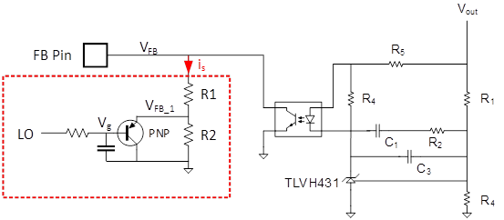

    问题15:
    下面显示了一种降低可闻噪声的附加方法:
    在突发打开期间、VFB_1缓慢增加、从内部 FB 电流源窃取的电流缓慢减小。 该电路提供软开/关功能、还会增加突发数据包的大小。 通过增加数据包大小、可以大幅降低突发数据包频率、从而进一步避免可闻范围。
    本·洛夫
