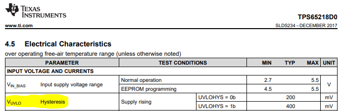

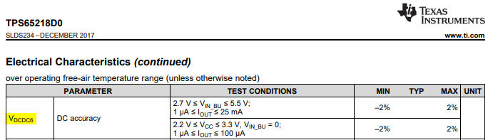

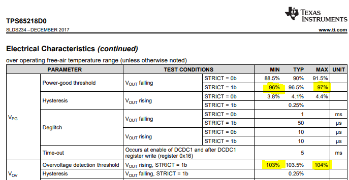

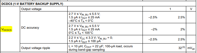

    下面是一个简短列表、我已经编译了一些更改、您可以轻松地确定 TPS65218D0性能在哪里得到了改善(TPS65218 -B1数据表的修订版已在新数据表中进行了修改):
    • IN_BIAS VUVLO 迟滞- FIX =器件在 VIN_BIAS > 2.7V + VUVLO、hys (上升)前不会开启、并在 VIN_BIAS < 2.7V (下降)时关闭
    • 当 STRICT = 1b 时、Vov 和 VPG 容差- FIX =容差精确到典型值的+/-0.5%以内

    • DCDC5直流精度- FIX =在整个温度范围内和轻负载条件下可显著提高精度
    • DCDC6直流精度- FIX =在整个温度范围内和轻载条件下可显著提高精度
