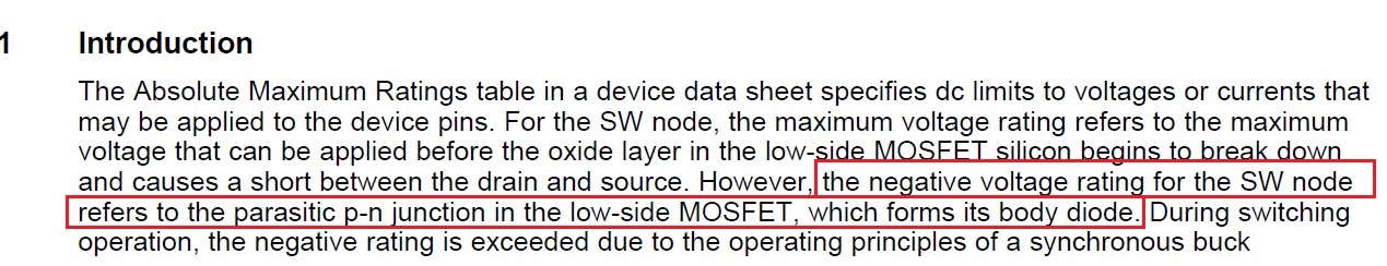

我的客户有疑问、我阅读了有关 PH 引脚最大降额-1V~+30V 和-3.5V~+30V 的数据表、但我不知道这两者之间有何差异?
定义此规范的条件是什么...如果超出规范、会产生什么影响。
数据表的满载输出纹波是否超过-3.5V?  它不会影响吗? 还是损坏?

    请参阅 TI 网站上的"SLVA494A 了解 SW 的绝对最大额定值"。
    负环主要由低侧开关和接合线上的杂散电感器/电容器引起、在 PH 节点上添加 R/C 缓冲器将有助于降低尖峰峰值。
    高侧开关在关断时将看到 Vin+Negative Spike 峰值、因此在大多数情况下、高侧开关可能会因该瞬态电压而损坏、峰值和持续时间过高。

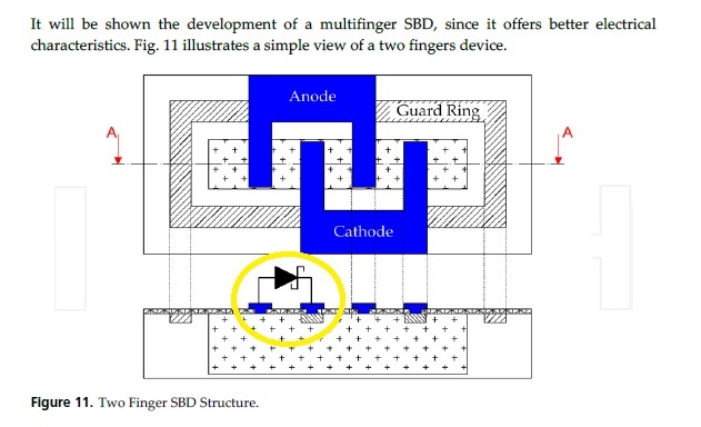

    主席先生,谢谢你的帮助和支持,正如你所说,在低侧添加一个小型肖特基二极管来钳制负极环,我是否可以再问一个问题?
    在 TPS54335A 的低侧采用肖特基势垒二极管材料工艺?  如以下示例所示:
    我使用我们的设计工程师对此进行检查、到目前为止、我们在低侧开关上没有这种肖特基二极管设计、使用外部小型肖特基二极管应该更具成本效益、并且可以绕过一些键合线电感。
