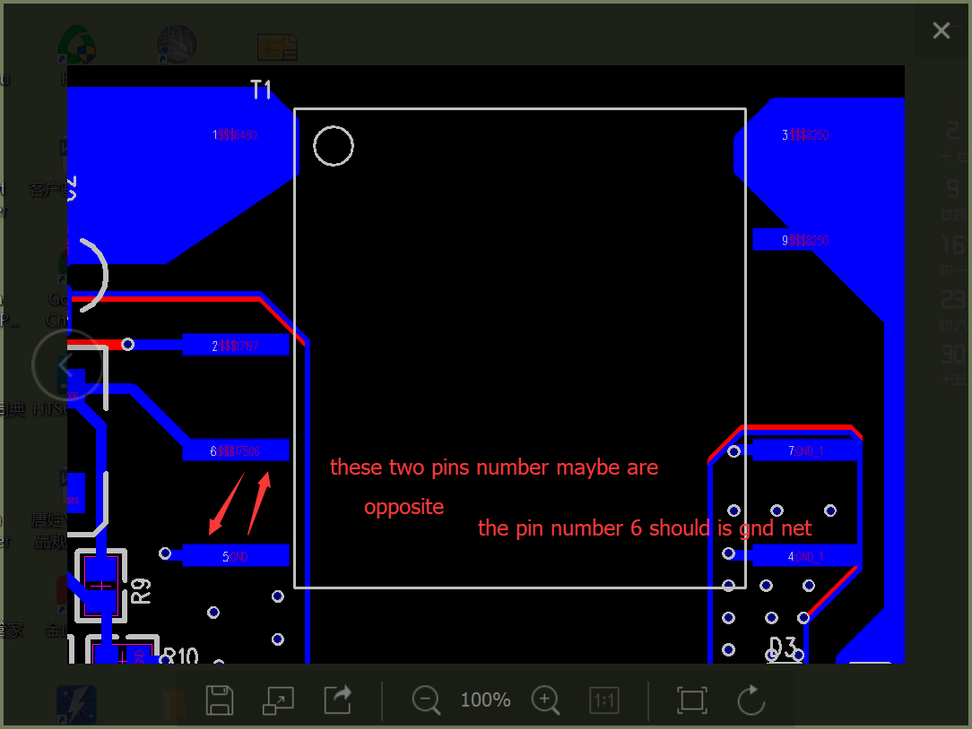

    Ulrich、您好、这是变压器封装引脚图和 sch 引脚图、

    变压器规格原理图看起来正常、初级绕组1-3、辅助绕组4-5和次级绕组6-7 - 9、10。 变压器原理图中的极性标记正确。 不过、物理封装的引脚编号非常不寻常。
    通常、在顶视图中、引脚1从左上角开始(如图所示)、然后向下进入引脚2 (左侧缺失引脚)、然后进入3、接着进入4、再进入左侧底部的5。 然后、右下角的引脚6向上移动引脚7、8 (右侧缺少引脚)、9和右上角的引脚10。
    在上视图中、引脚1、7和9仅位于其预期位置、其他引脚编号与典型编号不一致。
    如果变压器本身是根据规格构建的、绕组会进入正常的引脚编号位置、那么它在您的电路中应该可以正常工作。 但是、如果变压器的构造使绕组达到分配的引脚编号、但引脚编号遵循物理顶视图中编号的异常位置、那么我可以看到各种组件故障是如何发生的。
    如果初级绕组从引脚3缠绕到引脚1、但引脚3物理位于右上角、引脚1物理位于左上角、则初级绕组与次级绕组之间存在直接短路。 引脚6和7也是如此。 该规格原理图的次级侧的一端连接在6和7。 如果使用物理封装编号、则会将辅助绕组连接到输出接地。
    这些连接肯定会导致组件故障、因为电流和电压应力与通常互连的预期完全不同。
    请仔细检查变压器结构、了解绕组如何从一个引脚实际连接到另一个引脚。 初级绕组和辅助绕组应全部在左侧端接(使用顶视图)、次级端接在右侧(顶视图)。 任何绕组都不应从左侧延伸到右侧。 我建议更正变压器的物理顶视引脚排列、以遵循正常的引脚编号进度、如我在上面所述。 此外、还应更正电路原理图引脚排列以遵循正确的编号(在变压器规格中)。

            感谢 您耐心的回答、我已经仔细检查 了压实值、我发现  没有任何压实焊接错误。 变压器 辅助绕组引脚编号 可能 会错误、
