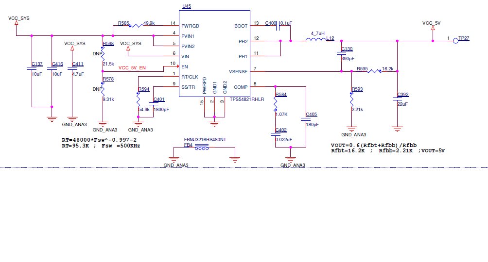

您好的团队,
我们在设计中使用电压调节器部件编号54821RHLR,该稳压器的输入通过8.4V 电池提供。 现在,当电池电压降至7.2V 或以下时,稳压器输出不稳定。我们能够观察到电压下降的尖峰。请确认是否存在任何特殊的注意事项? 根据数据表,稳压器输入范围为4.5V 至17V。 我们的设计附在下面。
谢谢,
    您好 Pradeep、
    它似乎是环路稳定性问题。 您可以对 R584尝试4.7kOhm。 如果无法正常工作、则使用 C402的3.9nF。 添加另一个22uF 或47uF 输出电容器也可能有所帮助。
    如果您有任何疑问、请告诉我。 谢谢!
    张三
    我尝试过、但仍然不稳定。 您对此问题还有其他建议吗? 如果您需要任何其他副水表、请告诉我。
    4.7uH 电感器在这里过大、与电流纹波相比、这可能导致斜率补偿过大。
    您可以使用 Webench 计算解决方案的建议参数。
    已附加7.2~8.4V->5V/8A 供您参考。
    张文森
    我没有得到这个...请建议使用具有相同尺寸的5V 输出和5.4-13V 输入稳压器的电路。
    输出电流是多少? TPS54821无法支持5.4V->5V/8A、因为 Rdson 上的压降。 您能否分享您电路的占用空间?
    我强烈建议您使用 Webench 来完成此设计。
    张文森
    我得到了这个...输出电容器不足以在较低的电压值下提供负载电流的突然变化...我们用较高的值替换了电容器现在工作正常...感谢您宝贵的时间...
