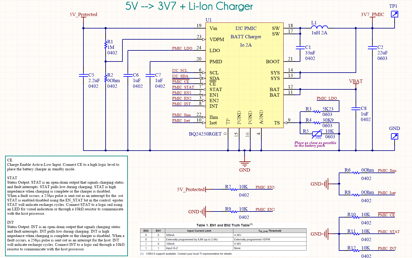

 我的 BQ24250RGET 充电器有问题。 我的原理图如下:
当未连接电池时、VSYS (这将是我的3V7_PMIC 网络)是一个在3.9V 和4.2V 之间振荡的平方信号。
当电池被插入(充电电压为3.9V)时、VSYS 上会出现一个4.2V 稳定信号。
发生什么事了? 我确定任何配置电阻器的尺寸或连接不正确...
我要寻找的是在电池不存在时获得4.2V 信号。 使用此芯片是否可能?

    如数据表图1和2所示、bq24250具有电池检测电路、可将方波形置于 SYS 上。 要在没有电池时消除方波、您可以禁用充电或禁用终止。

    我发出一个奇怪的行为。 假设您没有连接任何电池、但插入了5V 主电源、VSYS 将是 Vsysmin (3.5V)或 Vbatreg+3.5%(4.35V)。
    重点是、当仅连接主电源且没有电池时、bq24050提供 VSYs=0.9V。。 该电压只是一个基准电压、因为如果我将一个负载连接到0.9V、VSYS 会快速下降至0V、并且不会向负载提供电流。
    是否需要此行为? 当 bq24050仅连接主电源时、我应该怎么做才能获得该3.5V 或4.35V 电压?
    此外、当我连接主电源并且没有插入 BAT 时、STAT 和 INT 信号为0V。

    您是在独立模式还是主机控制模式下运行? 如果处于独立模式、R2是否真的为0欧姆? 如果是这样、则输入电流限制被减少至0A、并且转换器将无法在 SYS 上提供输出。 EN1和 EN2的电压是多少? 如果两者均为高电平、则 IC 处于 HiZ 状态、并且将无法在 SYS 上提供输出。
