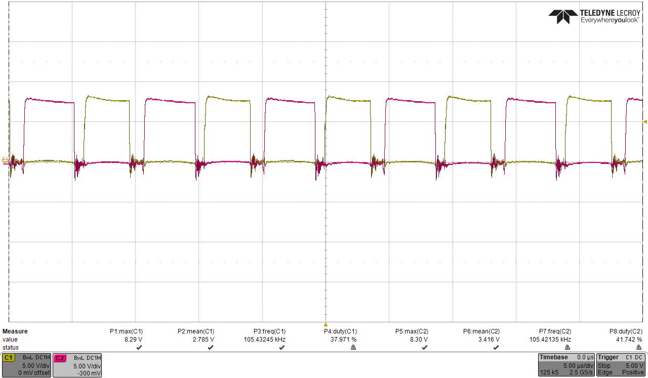

器件型号:LM5034
现在、我们使用 LM5034 有源钳位应用、规格如下所示、原理图如所示。
输入电压:36-75V
输出电压:14.5V/30A
频率:100KHz
然后、如下面的图1所示、finout LM5034 OUT1/ OUT2占空比无法同步
图1.
请先提供您的建议供我们参考。
谢谢。
e2e.ti.com/.../450W_2D00_mos2.pdf
Eric
    尊敬的 Eric:
    LM5034是一款交错式控制器、因此 OUTA 和 OUT2将呈180度异相。 这可降低功率级输入和输出级的开关频率纹波。
    TI 拥有可供您订购的 EVM、 www.ti.com/.../lm5034eval
    Peter
    尊敬的 Peter:
    感谢您的快速响应。
    如果 空载时占空比无法打开、是什么原因导致了这种现象? 显示图 3供您参考。
    请提供您的建议供参考。
    谢谢。
    Eric
    尊敬的 Eric:
    这看起来在其中一个 COMP 引脚电压波形上有一个次谐波振荡器。 您能否在 COMP 引脚上布置电压?
    Peter
