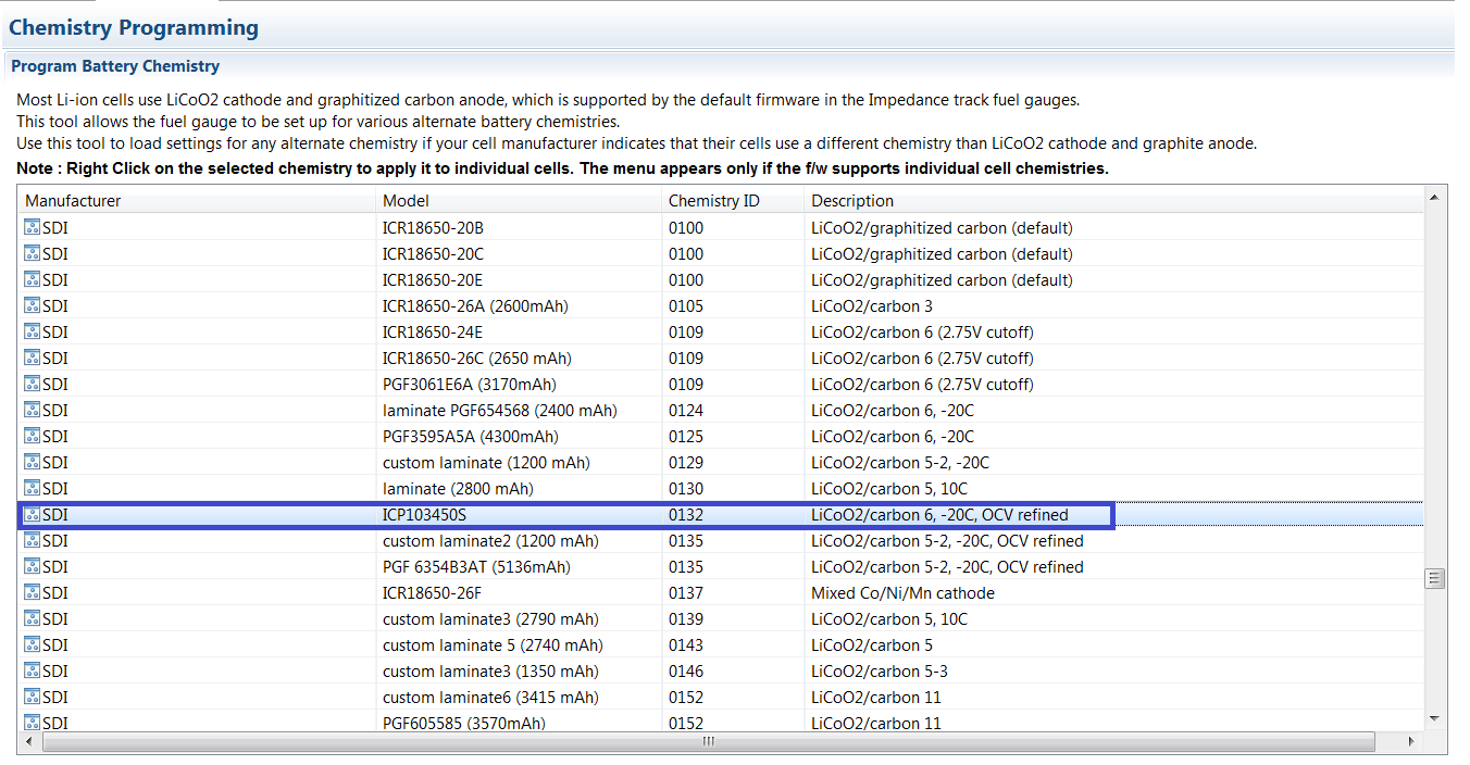

我已经为2600mAh 电池完成了电池循环、并将日志(充电、放松、放电、放松)发送到 GPC (电量监测参数计算器)并收到以下报告。
最佳化学 ID:最高132最佳化学 ID 偏差,%:2.82
在 Battery Management Studio 的 Chemistry Programming 中、0132有2个条目(如下所示)。
请指导我选择合适的化学物质。
提前感谢。
    Basavaraju、您好!
    接下来、对监测计使用化学 ID 132。 bqStudio 插件只显示重复的化学 ID、但这些 ID 是相同的、但具有不同的标签。
