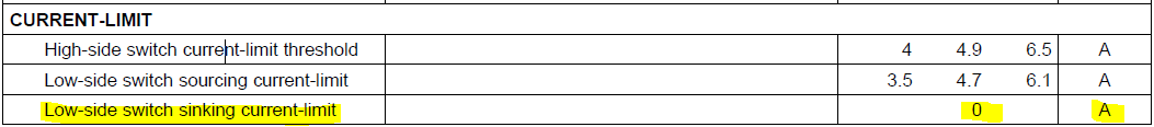

TPS54335A 的数据表显示,低侧 MOSFET 可以从负载吸收电流:
但是、数据表中的其他位置显示低侧开关灌电流限制为0A。
这两件事似乎相互矛盾。   低侧开关是否灌入电流?
Don
    TPS54335A 是 Eco-mode 器件、不是 FCCM、没有像 FCCM 器件那样的灌电流能力、这里0A 灌电流限制是交叉零规格、因为过程变化、在触发交叉零检测时可能会看到一些轻微的灌电流。
